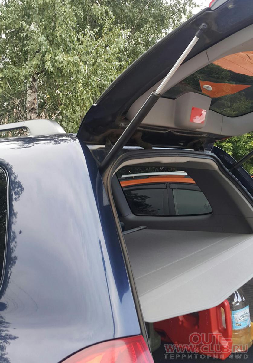

Приветствую форумчане!
Производитель выпустил сервисную кампанию по замене газовых упоров крышки багажника. Причина: коррозия корпуса упора, что может привести к его неработоспособности.
Позвонили на прошлой неделе и пригласили на замену.В итоге заменили упоры крышки багажника и крепежные болты. Уточняйте у дилеров информацию по своим автомобилям.
Также актуально для ASX.
