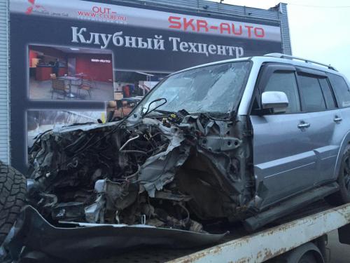

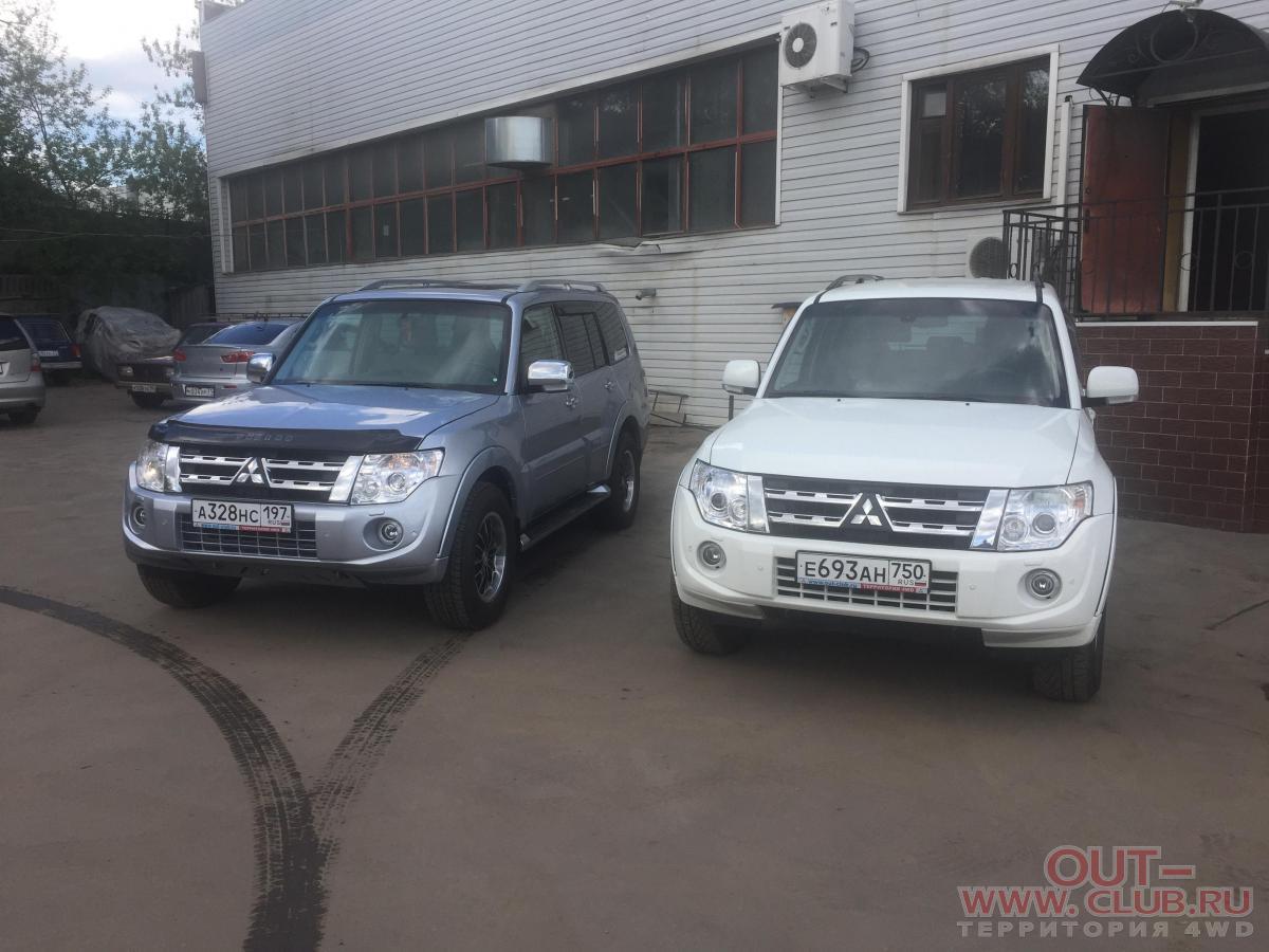

На минуточку, на одной из тех паджер которую я восстановил и описал тута, сегодня ездит моя жена с двумя детьми..... годик покатаемся потом подумаем о продаже...
Вот такую купил....
вот такая стала.....
