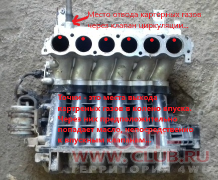

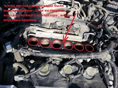

Во второй раз я потратил «от силы» минут сорок, на демонтаж впускного коллектора. Не спешно, с перекурами. И вот тут началось…. Снимаю коллектор и че за …ня? На прокладке впускного коллектора отчетливые масляные «силуэты» на всех 6 окошках. Повертев в руках «впуск» пришел к выводу, что масло попадает в коллектор через клапан рециркуляции газов. Опасения то, что масло может попадать через верхнюю часть впускного коллектора ,а именно через заслонку ., были отметены сразу. Потому что за заслонкой не было даже намека на масляные «выдиления» , только копоть. Финиш... Решив что с меня хватит на сегодня потрясений , залил раскоксовку для профилактики, отправился домой, искать правды в интернете. Этот клапан работает в одну сторону,в сторону впрыска. Иногда он перестает работать и продувается в обе стороны. В итоге начинает уходить масло , пападая в виде масляной пыли, во впускной коллектор… Мой клапан был немного подгажен. Работал , но все же немного пропускал в обратную сторону. Отмыл его ситуация не изменилась. Все равно немного дуется в обратную сторону… Но не суть. Жор у меня в пределах нормы на 7-8 тыс. пробега я не доливал . Уровень был между «мах и мин». у моего двигателя нужно менять коренной сальник (задний). Два дня не ездил ни куда. Лишь завел вчера утром и оооо чудо , нет дыма. Потом через 5 часов еще раз завел – снова ни какого намека на «синеву». Хорошо говорю «дружок» посмотрим как завтра себя поведешь. Завожу на следующее утро, а он снова пустил «синее облачко» буквально на полсекунды. А потом снова чистый выхлоп…. Открутил горловину , вытащил щуп , газанул . Все в идеале. Намеков на прорыв картерных газов – НЕТ. Значит поршневая в норме! Когда закручивал маслозаливную крышку , посмотрел в «недра» , а там кулачками масло не «кисло» так подкидывает вверх, как раз на крышку в то место где стоит масло улавливатель , в этом же месте стоит пресловутый клапан рециркуляции отработанных газов , через который, как подозреваю, масло попадает во впускной коллектор. Закралась надежда что засрались сливные отверстия в этом маслоулавливателе и возможно масло плюхаясь в нем как в ванне попадает через циркуляционный клапан во впуск… Блин, что бы это подтвердить , нужно снимать переднюю клапанную крышку. Может кто сталкивался с подобным явлением ? Скорее всего дело действительно не маслосьемных колпачках , но это пока теория…. Кто что думает по этому поводу?

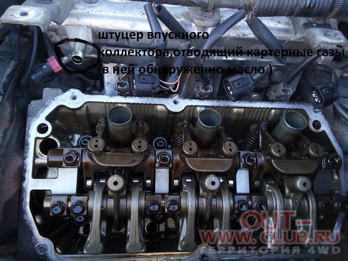

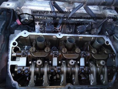

Вчера, снова снимал крышку клапанов. Когда снял крышку , первым делом свернул бумагу в трубочку и засунул штуцер впускного коллектора (на фото выделил, повторюсь на него одевается патрубок идущий от клапана EGR ) Ну и конечно же в нем было масло … Уже как писал ранее , что при повторном демонтаже Впускного коллектора на прокладке на всех шести отверстиях , по периметру масляные круги. Причем это не просто жирный масляный след, а именно масляные «колечки» (если так можно выразиться…) На коллекторе в местах прилегания прокладки та же самая картина… После простоя , видимо эти остатки масла стекают к впускным клапанам. А потом при пуске двигателя вместе с топливом сгорают в цилиндрах. Отсюда и дымок. Но это пока теория. Я пока не ездил ни куда после чистки крышки , просто завел утром. Аут дыманул немного… Будем наблюдать

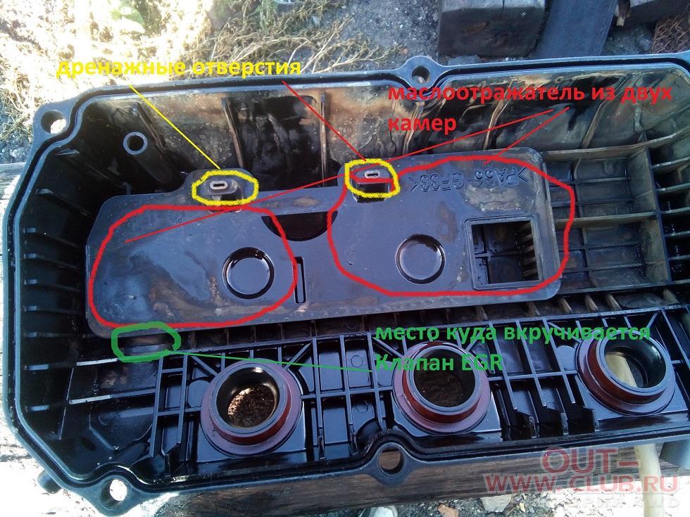

При более детальном изучении , пришел к выводу , что : маслоотражатель состоит из двух камер. У каждой камеры свое дренажное отверстие. Между ними, стоит перегородка. Не знаю какой она высотой, но при закупорке доенажного отверстия Боковой камеры образуется подобие «чаши» . Почему производитель не сделал эту перегородку без прорези , вот этого не понимаю… При засорении дренажа остатки мала не могут перетечь в соседнюю камеру ей попросту мешает эта перегородка. Само место для клапана EGR , находиться в нижней части маслоотражателя(на фото место указал). Теоретически , при засорении дренажного отверстия масло может попадать через клапан в впускной коллектор. Помыл растворителем 646 маслоотражатель. Камера, в которую вкручивается клапан EGR , оказалась наиболее загажена. Через дренаж , выливалась жидкость (после 646) цвета красного вина , а после какая-то… ржавчина (На фото виден цвет на крышке) Всего в маслоотражатель вошло порядка 0,5 литра растворителя. При промывке нужно быть осторожным – 646 РАЗЪДАЕТ РЕЗИНУ НА УРА. Поэтому маслозаливную крышку выкручиваем и с клапана EGR не забываем снимать уплотнительное колечко. При промывке крышки клапанов(маслоотражателя) я клапан ввернул ,предварительно сняв кольцо и подложив тонкую полиэтиленовую пленку на резьбу…. Ну и конечно же старайтесь что бы на прокладки свечных колодцев не попадал 646…
Пока не знаю ,увенчается ли успехом эта «мойка» Будем надеяться на лучшее. Клапан EGR я все же поменяю , подходит от «лачетти». У моего просевшая пружинка. Переворачиваю его и «поршенёк» под своим весом проваливается на миллиметр. При его продувке, он то перекрывается до конца , то нет. Что есть не «зер гут» Оригинал 1700 р. Дубли примерно 800. Хочу попробовать вот этот вариант 96495288 Корея со стальным стержнем и двумя пружинками

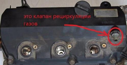

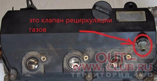

@Владимир1881, не пойму, вы клапан егр и рецилькуляции газов не путаете? У нас же нет на трешках егр???
Он пишет про клапан PCV.
ёгр-а у нас нет.
