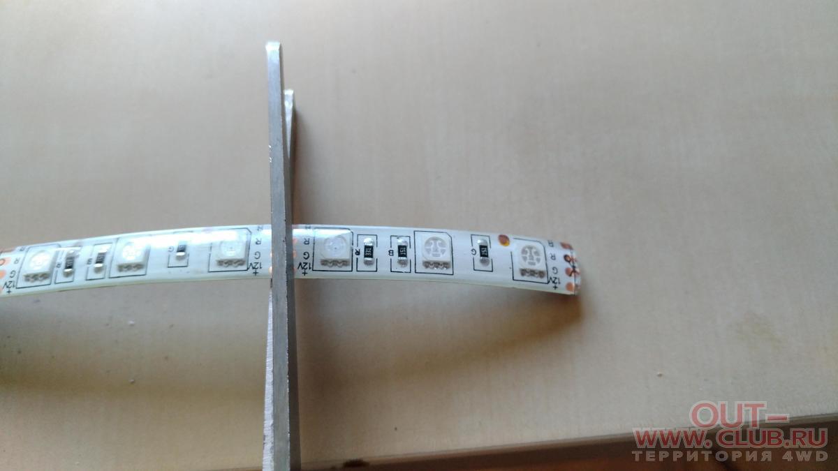

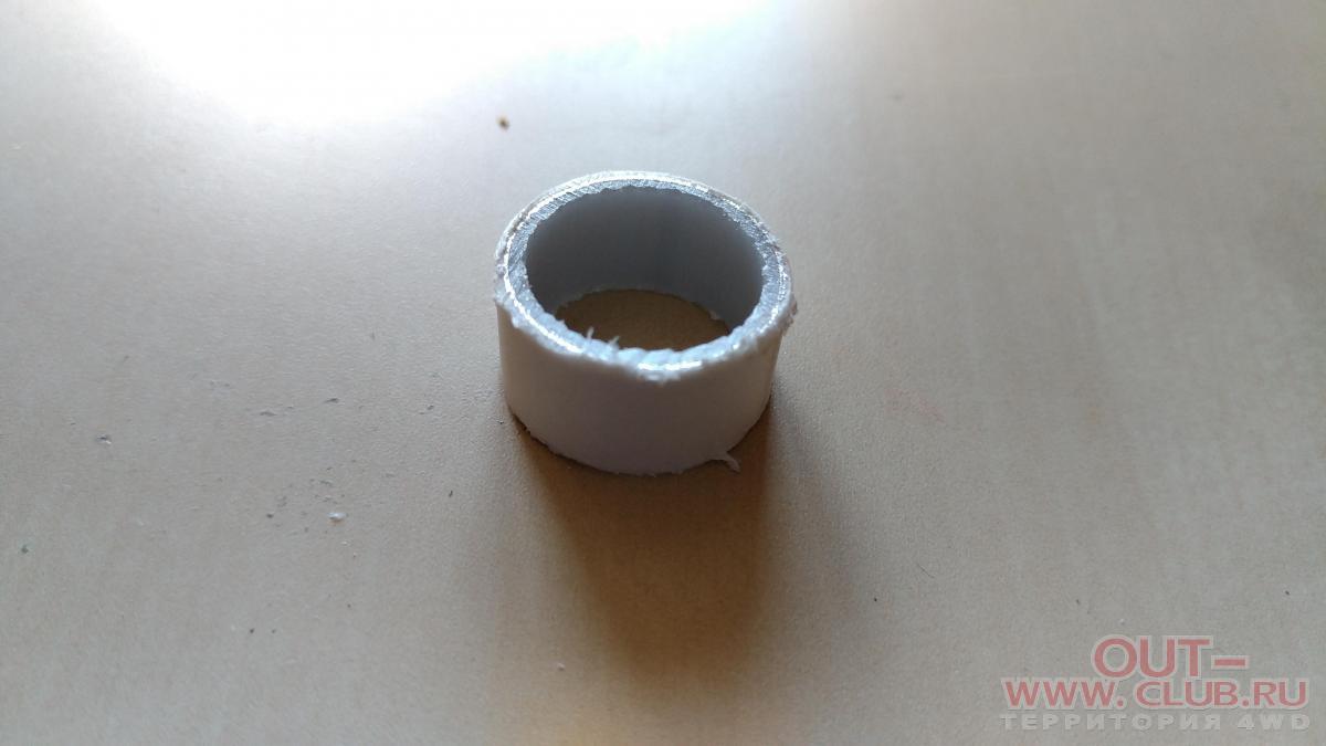

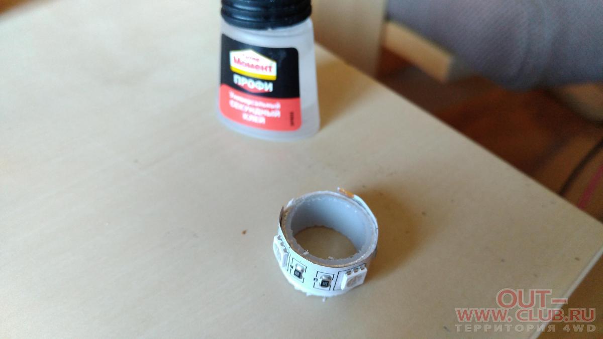

Ну как бы все просто. В спидометр и тахометр вставил 2 кольца, сделанные из ленты со светодиодами, концы вывел на отдельный разъем. Под стрелками 4 светодиода. Синий , зеленый и 2 красных, под 90 град. При повороте стрелки ее цвет меняется так: синий-бирюзовый -желтый- красный- фиолетовый.
Шкалу приборов придумал, нарисовал в Корале, в типографии отпечатал и вставил.
С кондиционером труднее, места там на плате нет совсем, но ручки пустые внутри, туда и лепим все, как, на фото ниже. Резисторы родных диодов выпаиваем.
С кнопкой переключения привода подобно кондеру.
Переключатель АКП. Лента, поверх белые диоды.
Поскольку ставил кнопку "Спорт"- режим Ds, вывел концы от режимов P R N D собственно сигналы с этих концов (+12V) и включают диоды.
Есть полная электросхема, но не простая для новичка.
Идею с управлением от магнитолы с экрана не потянул по времени (опробовал только 1 канал), взял китайский контроллер ленnы RGB и встроил в отсек рядом с магнитолой.
Спидометр включен всегда, остальное включается с габаритами.
