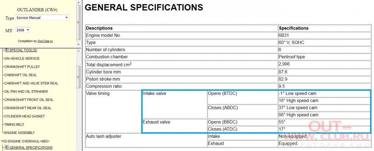

Уважаемые форумчане.Задался мыслью постройкой нового выхлопа на своего коня.Интересует информация по поводу угла положения коленчатого вала на фазе выпуска.То есть при скольких углах открываются выпускные клапана.Может кто знает???

Я так понимаю, Вам это нужно. Всё есть в мануале

И так!Имея все данные я произвел расчет. Итог в теории: первичная труба имеет диаметр 37 мм и длину 0,89 м ; приемная труба имеет диаметр 48 мм и длину 0,52 м. Это было расчитано на пиковую мощность при 6250 об/мин (как по книжке)
