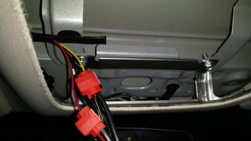

Поставил видеорегистратор в Pajero Sport 3.
Выбрал Voifo A119S - приличное качество, современный чипсет, удобный корпус для установки за зеркало. При постоянном питании есть режим автоматической парковки - снимает 5 кадров в секунду, съемка за 16 часов входит на карточку 32 Гб.
Питание взял с передней потолочной лампы. Черный провод - масса, Красный с черной полосой - постоянные +12в. Эта цепь защищена штатным предохранителем 15А. (Если хотите отключать питание регистратора через 30 мин после закрытия машины - возьмите +12в с желтого с голубой полосой провода. Учтите, что эта цепь питается от ETACS, при случайном закорачивании на массу сгорит выходной транзистор ETACS).
Решил не колхозить и использовать штатный для регистратора блок питания (USB 5v 3A) от прикуривателя. В нем есть предохранитель, его легко заменить на аналогичный; есть надежда, что он не дает помехи на радио.
Использовал специальные ответвители проводов, которые купил в магазине радиодеталей. Очень удобно, зажимаются пассатижами - и готово.
Внешнее гнездо прикуривателя взял от компрессора Беркут, но такие же продают на Али (ищите по словам 12v 18A Female Socket, например https://ru.aliexpress.com/item/12v-F...604803805.html).
Для съема плафона надо открыть очечник и открутить один шуруп -
очень легко. Провода и гнездо прикуривателя спрятал спереди от плафона.
Вся установка заняла 40 минут.
С водительского места светодиод регистратора не видно. Если потребуется доступ к регистратору - надо повернуть салонное зеркало.

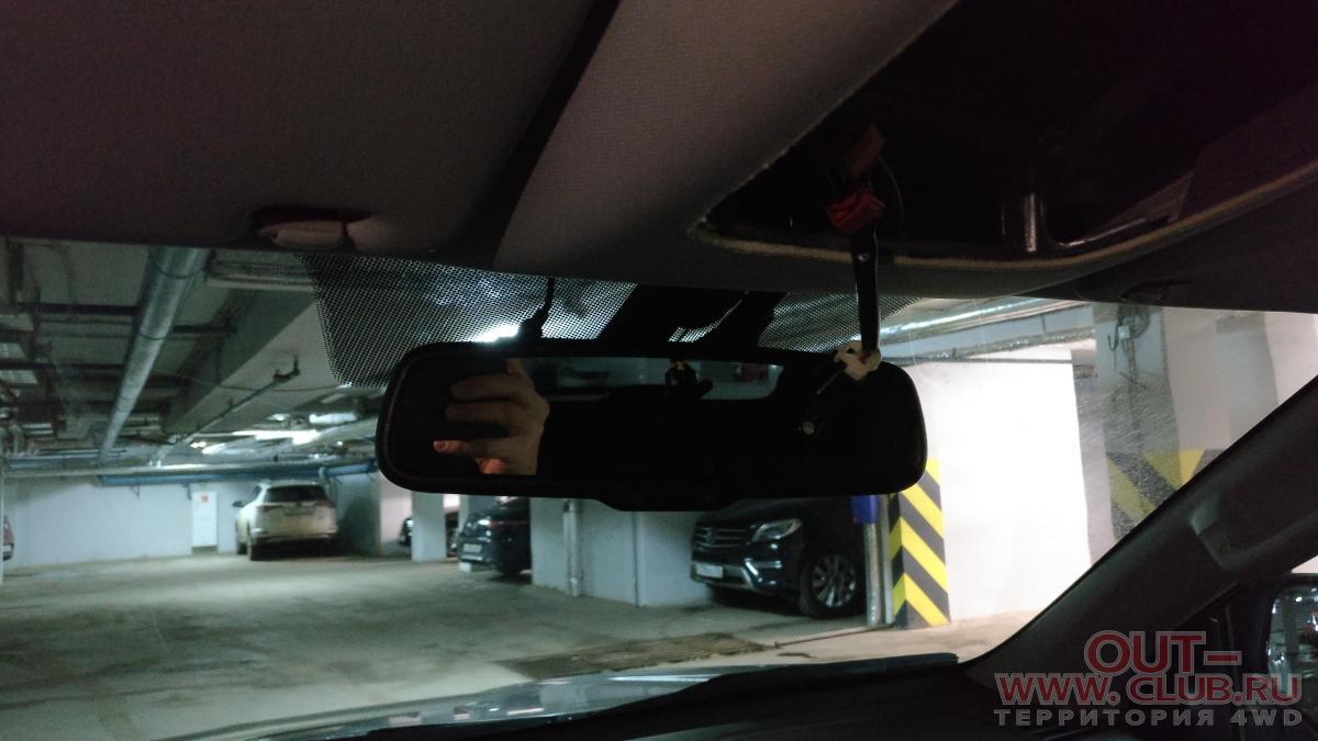

С развернутым салонным зеркалом регистратор выглядит так:
Если надо посмотреть видео на регистраторе (экран 2 дюйма), то его можно снять с базы, с усилием сдвинув вверх. Питание на него можно получить от обычного miniUSB кабеля с USB гнезда в подлокотнике.

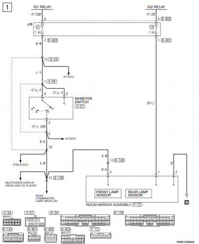

Предыдущее мое сообщение содержало фактические ошибки.
Правильно так:
На передний плафон приходит три провода.
1. Красный с черной полосой - постоянные +12в. Эта цепь защищена штатным предохранителем 15А. Идет мимо ETACS, напрямую с аккумулятора.
2. Желтый с голубой полосой - это масса (минус, говоря по простому) через ETACS. Масса подключется после открытия машины и снимается через 30 минут после закрытия (это время можно перепрограммировать). При случайном закорачивании на +12 сгорит выходной транзистор ETACS. Чтобы этого точно избежать можно на время установки снять минусовые клеммы с обоих аккумуляторов.
3. Черный - это постоянная масса, взятая напрямую с корпуса машины.
Если Вы хотите постоянно подавать питание на регистратор, то используйте провода Красный с черной полосой (+12) и Черный.
Если Вы хотите подавать питание на регистратор только при открытой машине, то используйте Красный с черной полосой (+12) и Желтый с голубой полосой.
Схему см на рис:

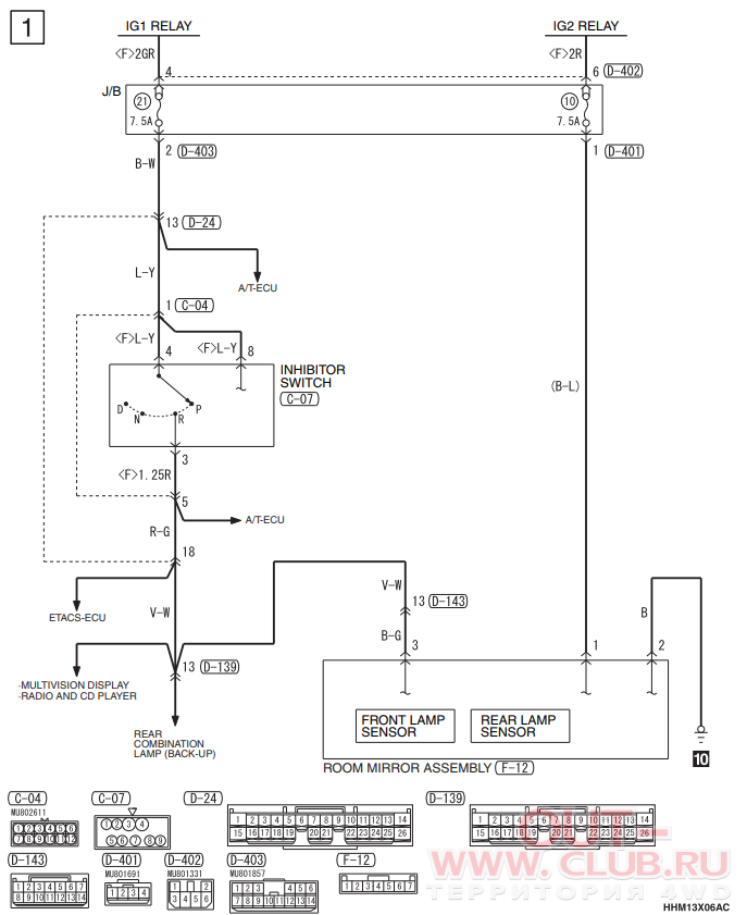

Старый 12.02.2018, 21:09   #10
kaskas
Имя: Alexander
Сообщений: 519
По умолчанию Re: Установка видеорегистратора в новый Pajero Sport
В предыдущем сообщении я написал "Если Вы хотите подавать питание на регистратор только при открытой машине, то используйте Красный с черной полосой (+12) и Желтый с голубой полосой." - машина для этого действительно должна быть открыта, то есть открыта дверь. Конечно, нет смысла питать регистратор только при открытой двери.

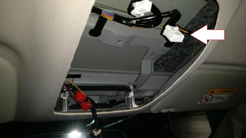

Если Вы хотите подавать питание на регистратор при включенном зажигании, то в комплектациях с самозатемняющимся салонным зеркалом это просто сделать.
На зеркало приходит разъем D-143 (14 контактов, указан стрелкой на фото).
При включенном зажигании подается +12 вольт через предохранитель 7,5А на Черный с голубой полосой провод (контакт 1 на разъеме) и масса на Черный провод (контакт 2 на разъеме).
Подключайтесь к ним.

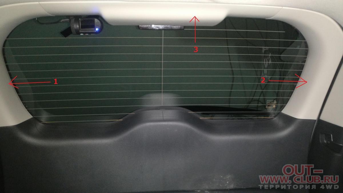

Был в наличии регистратор Mini 0805, установил его на заднее стекло.
Питание взял с заднего плафона. На него приходит два провода, Красный с черной полосой провод - это постоянные +12, подается с аккумулятора через предохранитель. +12 подается постоянно, то есть регистратор работает всегда.
Массу взял с шурупа, которым крепится плафон к кузову.
К этим точкам прицепил внешнюю розетку, которая отлично поместилась в большом горбу чуть спереди плафона. В розетку вставил штатный блок питания регистратора.
Задний плафон снимается просто - надо пластиковым съемником подцепить его стекло в задней части - там есть выемка. Затем выкрутить два шурупа и снять плафон вниз.
С боков от плафона есть пара клипс, они легко снимаются съемником, похожим на гвоздодер.
На пятой двери сначала надо снять две верхних вертикальных пластиковых обшивки. Снимать начинайте сверху вниз.
Затем самую верхнюю обшивку, закрывающую повторитель стоп-сигнала. См номера на фото.
Кабель от блока питания положил через правый гофр, соединяющий пятую дверь с кузовом. В нем меньше проводов, чем в левом гофре, разъем MicroUSB спокойно пролез.
Грязную часть стекла вне зоны работы дворника обозначил куском изоленты - удобно для выбора места регистратора на стекле.

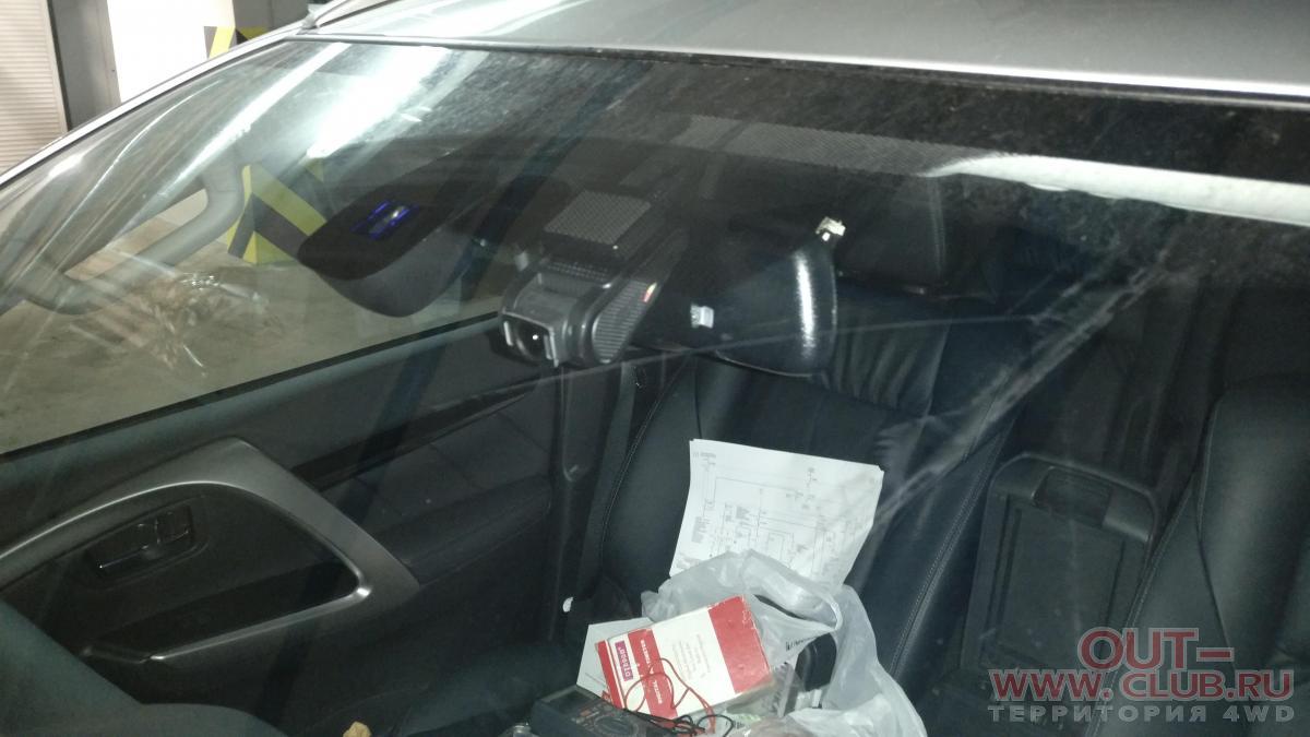

Сообщение от TAY22 Посмотреть сообщение

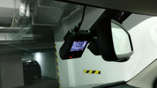

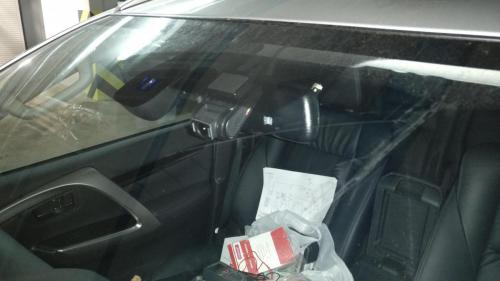

Приветствую, кто нибудь ставил вот такой регистратор?
JOOYFACT A7H
Обязательно приложите перед приклеиванием - пробовал похожий корпус https://ru.aliexpress.com/i/32587611...5cba41ecJc51F3
Нельзя достать SD-карточку так как мешает датчик дождя/освещения. В итоге поставил на другую машину.
А в эту выбрал чуть другой корпус
В нем карточка нормально вынимается если нужно.
