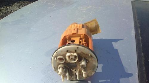

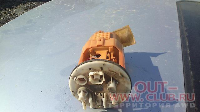

Все устранили, собрали, а она не заводится Нет давления в рампе, пилин, куда делось? само же доехало? добрались до насоса, а там кирдык, корпус крепления сыпется прям в руках, керосин фигачит сразу обратно в бак, все поменяли, корпус, насос, фильтр, завелась, диагностика показала, что опять идеал, теперь лужи под трубой нет, а то говорили, мол лужа - это хорошо, катализатор хорошо работает, катализатор блин... горючка с водой... Как это чудовище вообще ездило?

И вопрос, сеточка круглая слева сверху для чего?
в моем старом насосе это место глухое. По утрам запах горючки в салоне небольшой, утечек нет, проверяли. Может быть из-за нее? Залепить?
