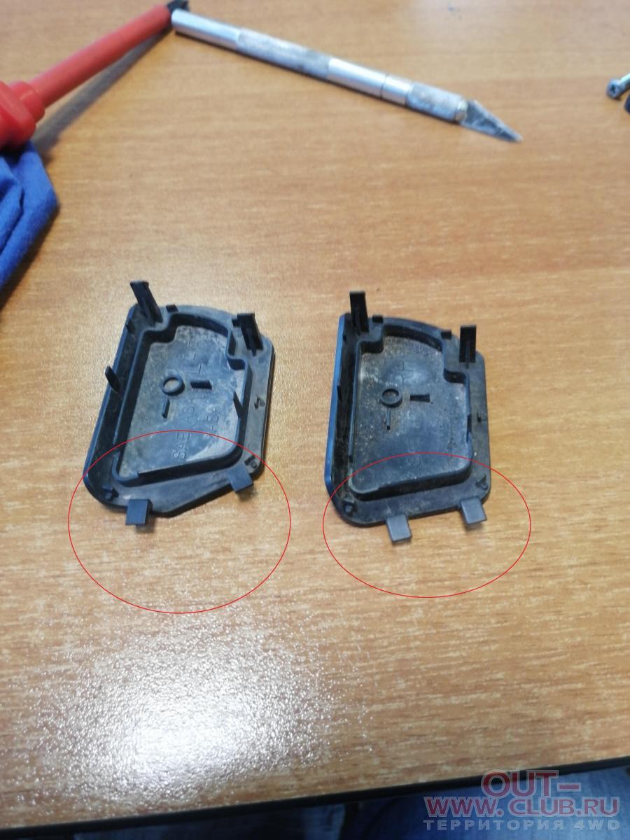

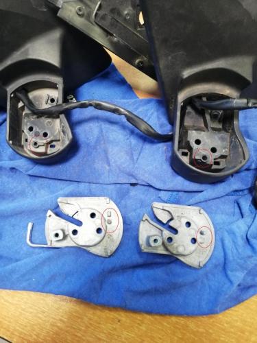

Здравствуйте господа, возвращаясь к теме замены зеркал с правого руля на левый. так получилось что свернул свое зеркало. Не задумываясь купил с разборки от праворукого. Помучался пару часов разбирая оба зеркала и нашел разницу. Все банально просто. Отличия только в трех элементах. Треугольник крепления к двери, заглушка и кольцо крепления и поворота зеркала. Так что поменяв на праворуком зеркале эти элементы, сняв со старого. Я получил зеркало для машины с левым рулем.Всем удачи.
