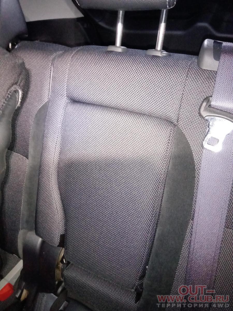

Для тех, кто не остыл от этой идеи! Продолжение ...

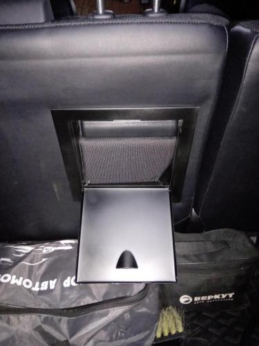

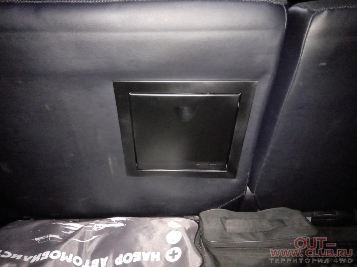

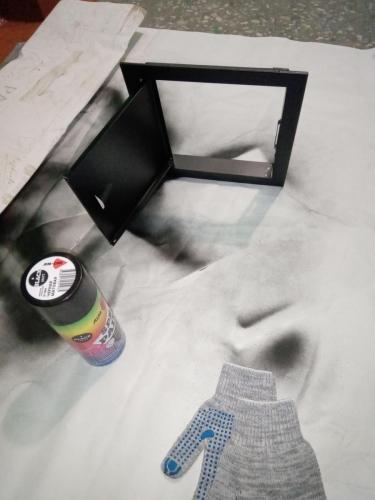

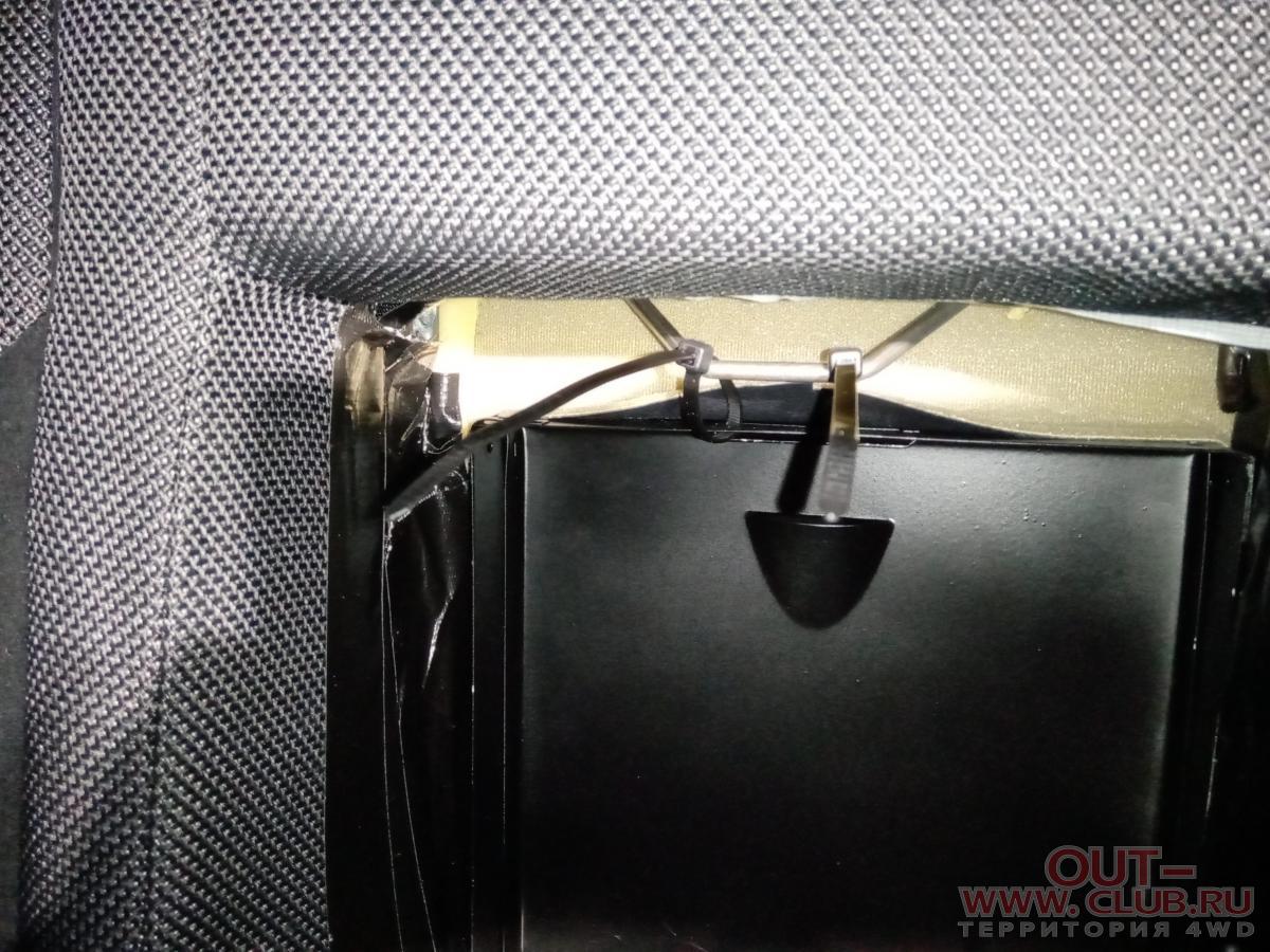

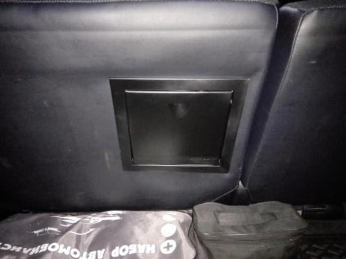

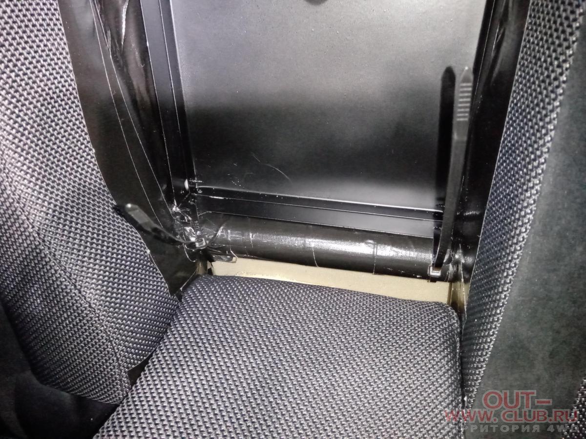

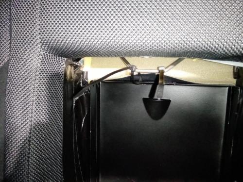

Надоело возить бокс на крыше: шум, расход, парусность, возня с ним - сними/поставь. Я его продал. А теперь про люк в заднем диване: 1) Открыл подлокотник и выдернул пластиковую заглушку 2) Разрезал ткань со стороны салона и перекусил металл.проволоку. Отломил ее, и напильником обработал места ее крепления к основанию дивана 3) Разрезал кожзам, подогнул тряпку салона, заклеил тряпочным скотчем черным. 4) Купил в хозтоварах лючок металлический 20х20 см - внутр.отверстие, покрасил матовой краской за 170р. из баллончика
Брать надо именно металлический люк. Там дырки есть штатные для пластиковых стяжек. Сейчас фото вышлю почему именно так люк крепил.

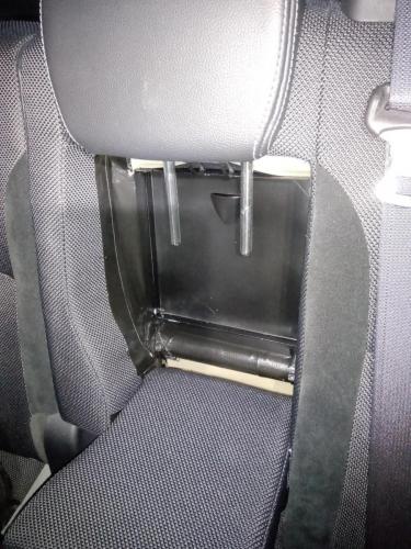

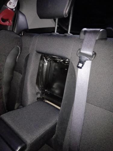

Подголовник центральный можно свободно опустить. Ему внутренности новой конструкции не мешают.
Немного колхозно конечно внутри. Но снаружи меня устраивает.

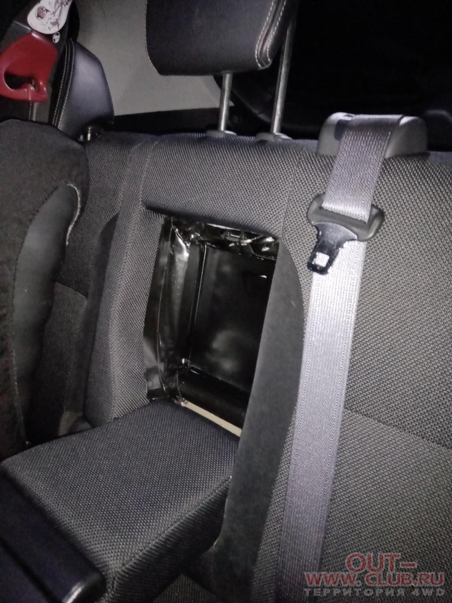

Делал в это воскресенье. Всей работы - часа на 3 с покраской

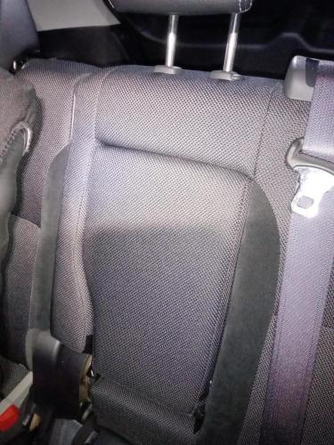

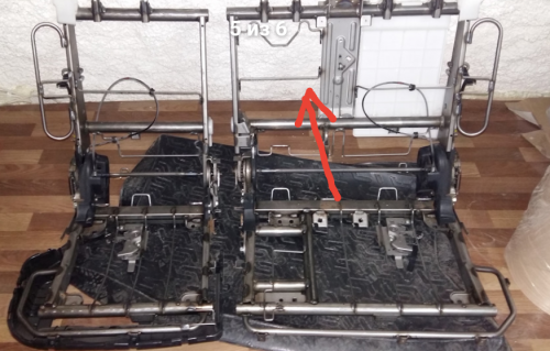

Металлическая проволочина, которую перекусил - не влияет на работу дивана (безопасность, складывание). Сам подлокотник можно на время работы демонтировать - приоткрыть и дернуть вверх правую его часть (паз есть внизу справа)

Вот эта (показано красной стрелкой) металлическая перемычка и удаляется.
