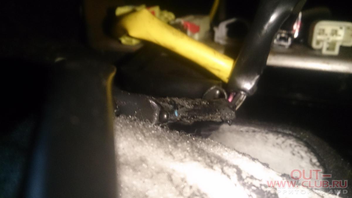

Аутлендер 3 15 год. 3 литра. Пробег 75 000. Началось с того что вечером перестала выключаться штатная музыка. Глушу машину экран не гаснет. Решил заняться этим позже, надо было ехать. Через час на МКАД запах гари и огонь под водительским сиденьем. Горела обивка обуглился провод. Обивку залил водой, машину заглушил провод выдернул из разъема. Желтый разъем под водительским сиденьем. Магнитола погасла, доехал до дома. На сервис поеду не раньше выходных, просто нет времени. Хотел попросить совета может кто знает, что это за провод и за что он отвечает?

Желтый разьем ,системы SRS , преднатяжитель скорее всего .

Кресло вынимать из машины ,смотреть что происходит на полах и в пороге .

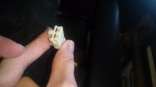

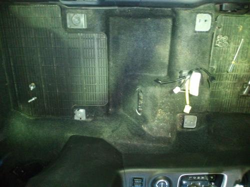

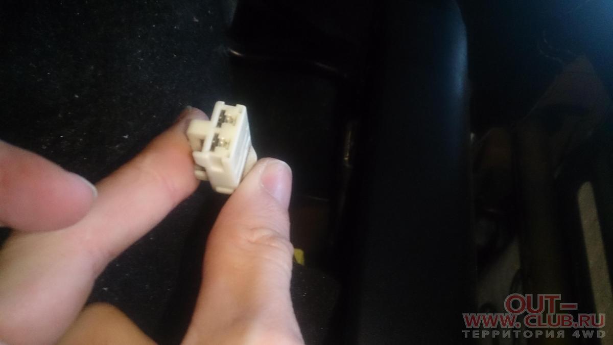

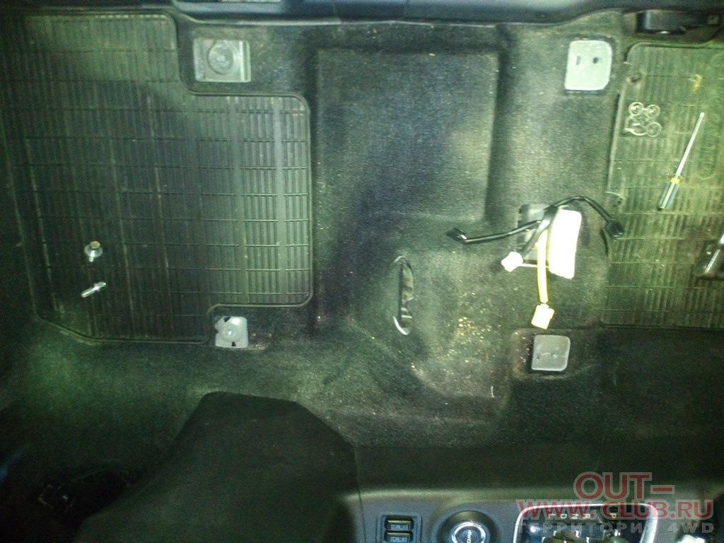

Сегодня сделал фото. Это белый разъем, который находится под водительским креслом, самый правый если смотреть с переда авто. Хотел спросить за что он отвечает? Вчера звонил в автомир. Сказали, что все равно сначала сделают диагностику за 2400 потом уже будут смотреть, что менять. Хотел бы сам установить причину и по возможности исправить, разъем в полном порядке не окислен, подумал может быть в кресле, что-то?

Не выключается же магнитола (обычно из за разъема что идет на подголовники)? Скорее и искать надо причину где то в состоянии токоведущих частей (проводов и разъемов) от магнитолы до подголовника.

Скорее всего мне придется менять подгоревший жгут.
Он идет под железо пола. Неизвестно куда.
Но коротит скорее всего где-то в сиденье. Когда я отключил этот разъем, магнитола погасла, но я не совсем понимаю, за что этот разъем в кресле отвечает.

Вот фото

Просто хочется самому разобраться, чтобы в сервисе лишнего не наговорили. К креслу подходит 4 кабеля от этого жгута. Подгорел тот который самый правый, если смотреть спереди. Я схему кресла найти толковую не смог, по этому и хотел выяснить, за что конкретно отвечает этот провод в кресле.
