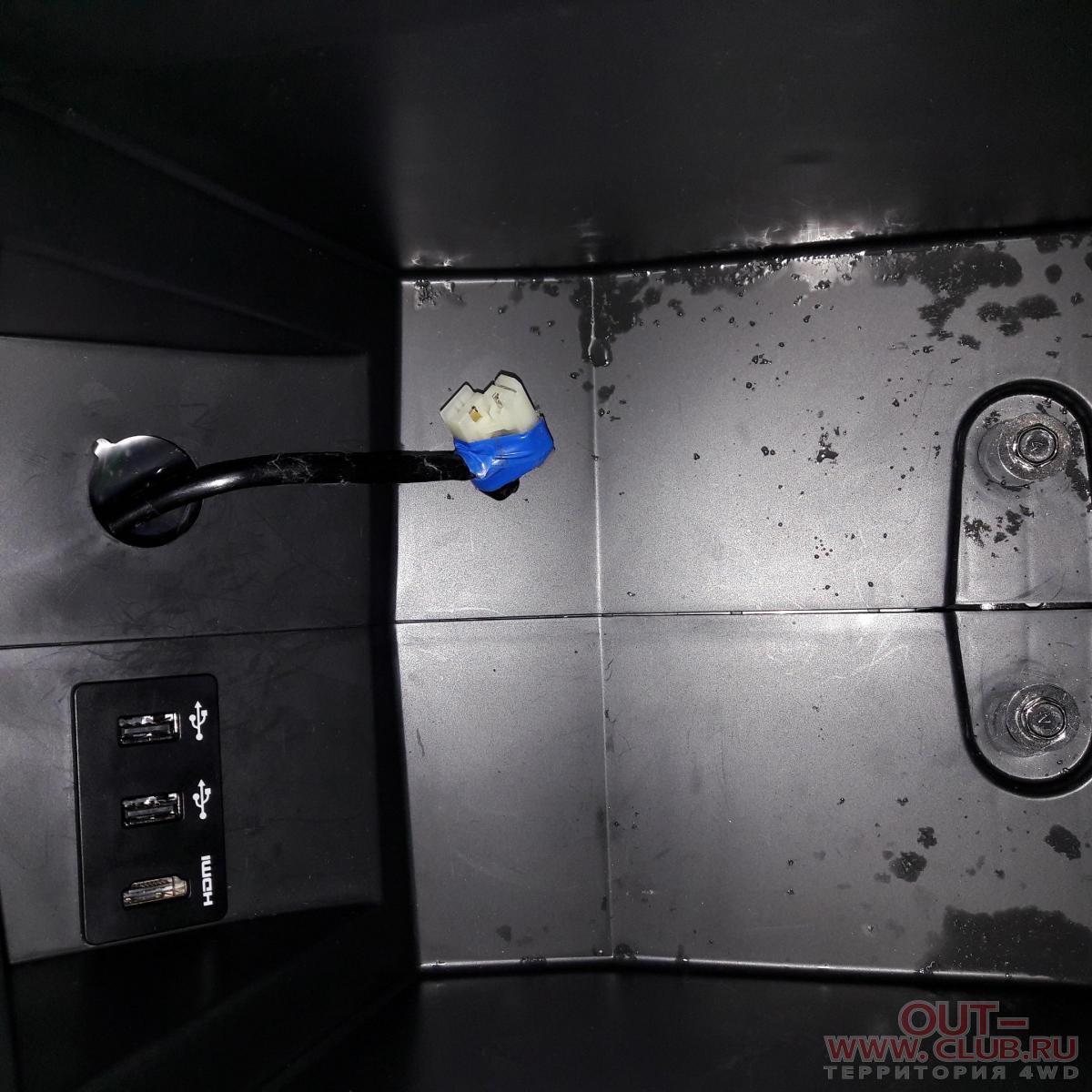

Небольшой фотоотчет.
Много писал про установку Митсубиси коннект в автомобиль итд. Так же есть актуальная тема, про розетку в подлокотник, так вот, чтобы никто не мучался, распишу как это делал я.

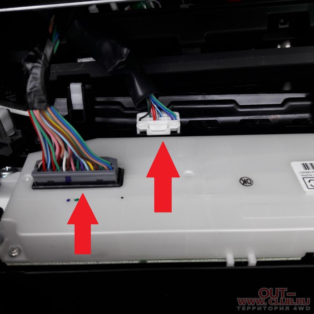

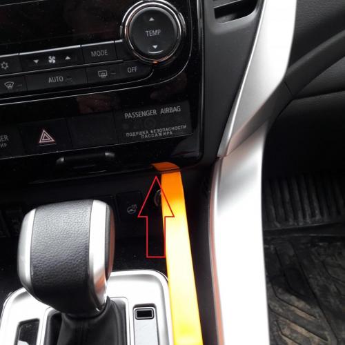

Снимаем панель климата

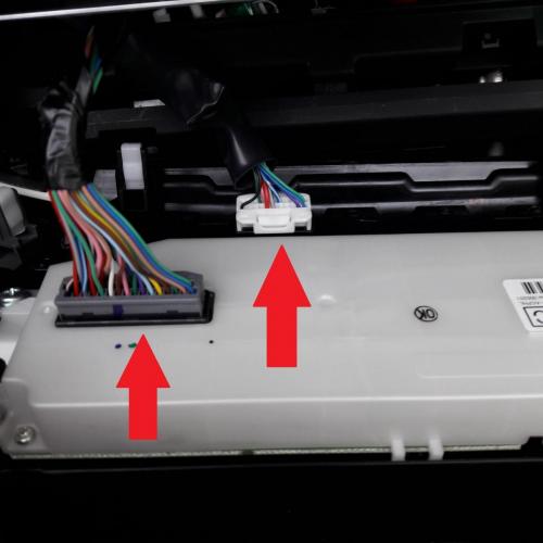

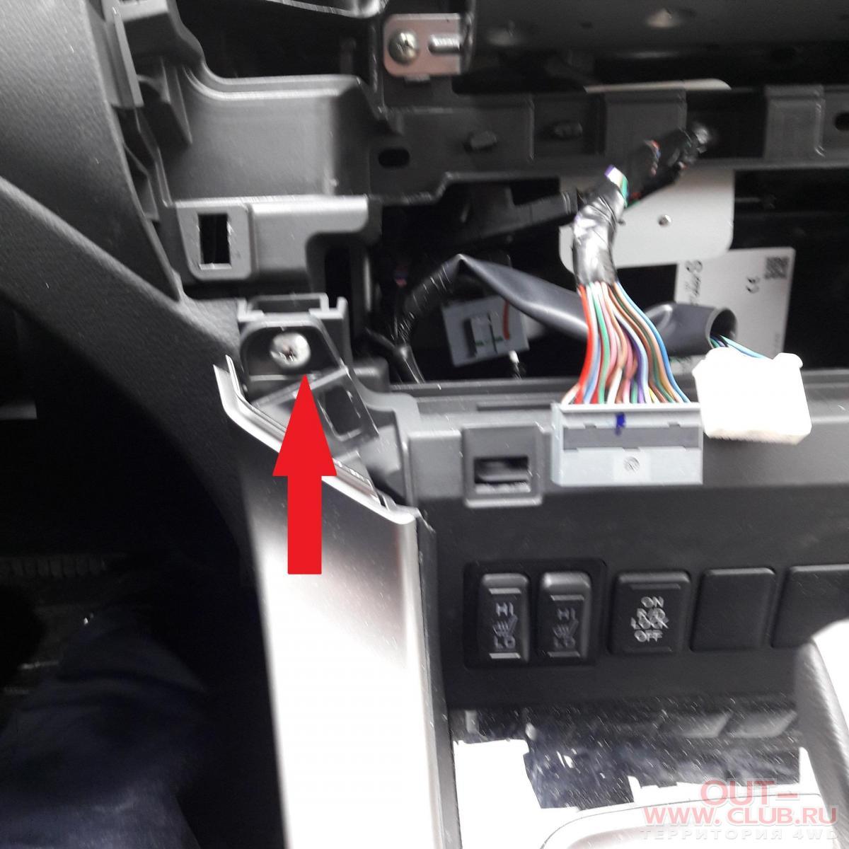

снимаем разъемы

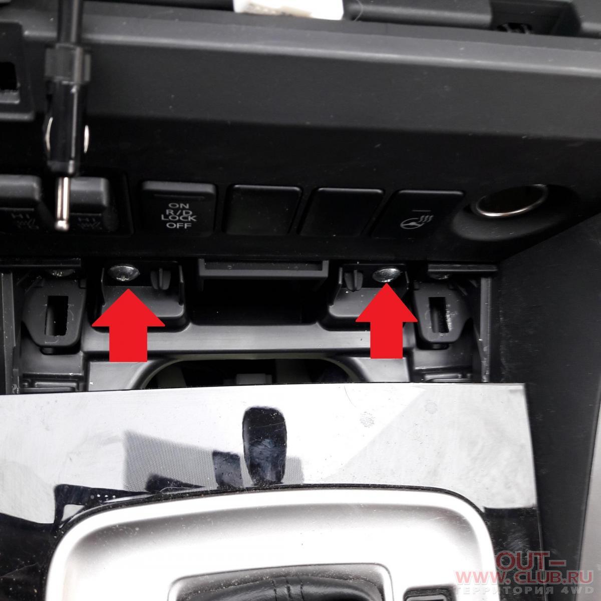

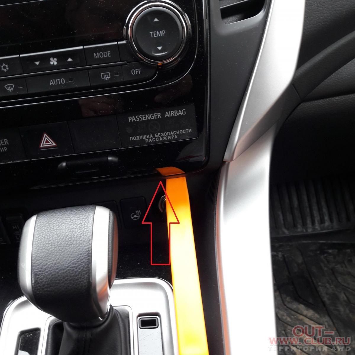

добираемся до первых шурупов

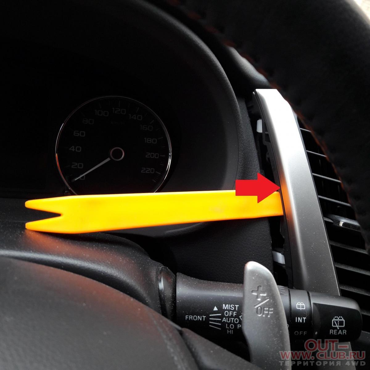

Берем большим и указательным пальцем за панель и тянем на себя

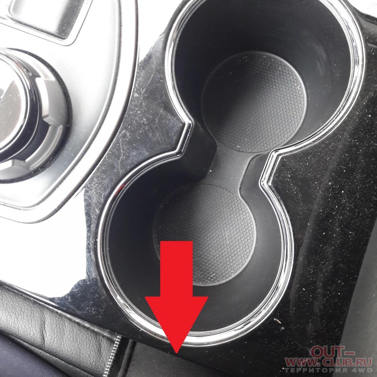

Видим остальные шурупы

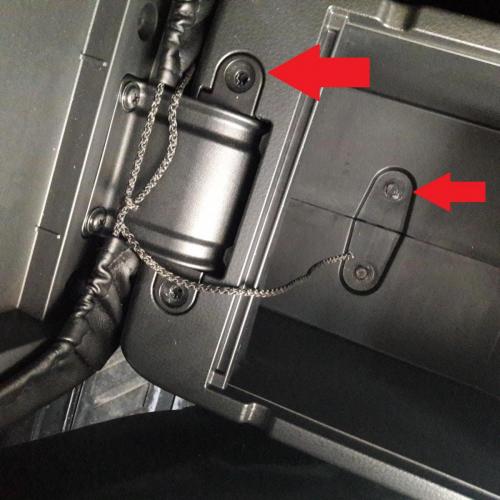

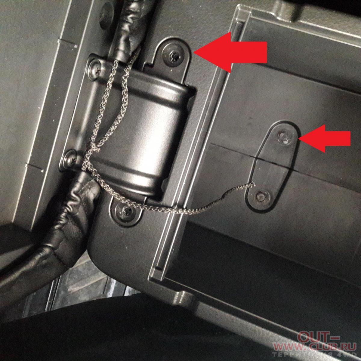

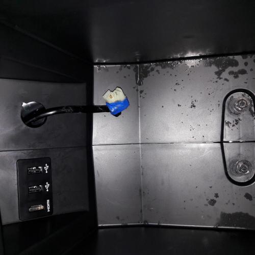

снимаем крышку подлокотника и откручиваем болты на его дне

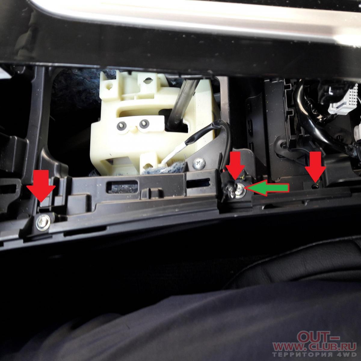

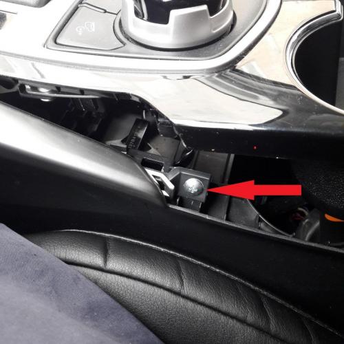

Откручиваем остальные шурупы, и вообще все, которые видим

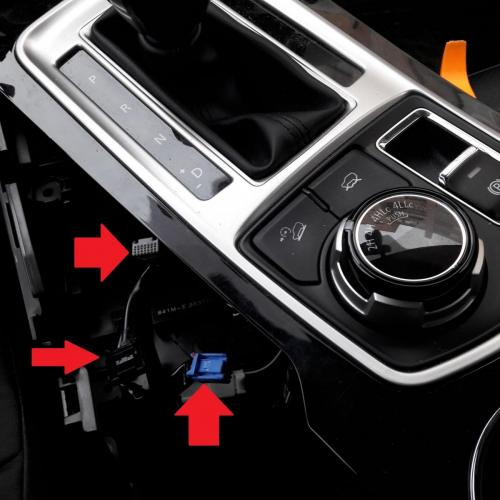

Отцепляем фишки ручника, помощи при подъеме, переключения полный привод итд
Все шурупы показывать не буду, как то так (зеленая стрелка - лампочка подсветки панели переключения передач)
В итоге получилось так
