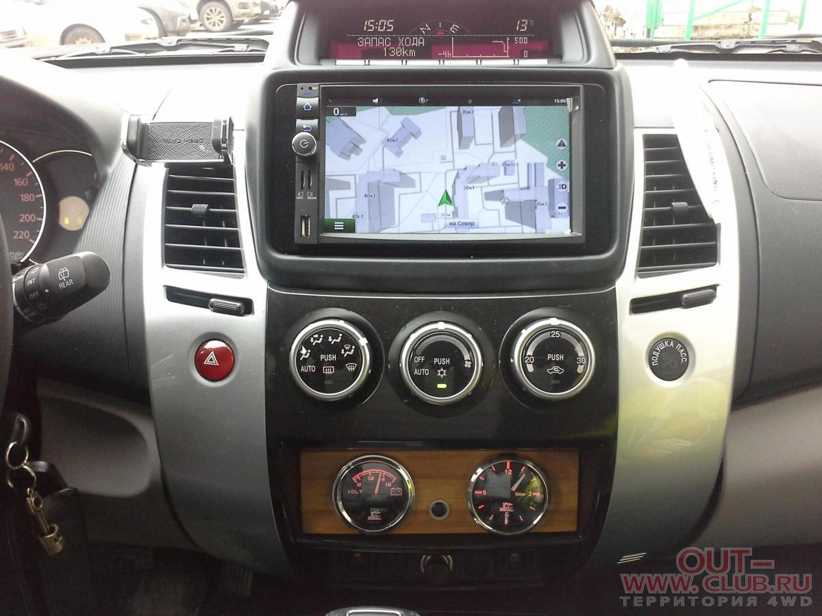

Иногда бывает, что хочется что-то улучшить. Появляются какие-то решения, позволяющие что-то улучшить или так-просто для души. Собственно, это превносит в стандартный автомобиль какие-то индивидуальные особенности. Предлагаю в этой теме поделиться своими изысканиями, это могут быть подсветки, лебедки, ДХО, приборы и так далее.
Короче, мозолила мне глаза полочка для мелочей на центральной консоли. И раздражала своей бесполезностью - ничего особенного туда не положишь, а положишь - так гремит. И вид этой полочки вызывал ассоциации с какой-то недоделанностью-неукомплектованностью. На прошлом МПС-2 поставил туда СВ-рацию, но сейчас считаю ее полностью ненужной.
В итоге решил поставить туда стрелочные часы. Несмотря на то, что электронных уже полно, но...нравятся мне стрелочные! Занять оставшееся место решил весьма полезным прибором - амперметром, так как иногда пользуюсь мощной лебедкой.
В итоге в магазине "Спорт-хит", что в Москве, в отделе, где продают всякие аксессуары для яхт, нашел всевозможные приборы. Фирма "Мореман" делает их множество (там и амперметры, и счетчика часов и много чего). Купил амперметр и часы - то, что нужно: круглые, с серебристым ободком, размер подходящий, подсветка красная (можно и включить второй вариант - янтарный). За 2 прибора отдал чуть больше 3 т.р., что по-божески.
Далее купил рамку для магнитолы, выковырнул родную пластиковую. Сделал вкладыш из дерева в нее. Самое сложное было найти подходящий материал для лицевой панели. Не мудрствуя лукаво, купил в супермаркете разделочную дощечку из натурального бамбука - вроде и ничего смотрится, домашним понравилось.
Выглядит теперь консоль вот так:

Единственно что "деревяшка" смотрится не очень на фоне остального пластика (ну или пластик на фоне деревяшки). Теперь или деревяшку портить или остальной пластик аквапринтом красить.

Деревяшка у меня - отдельная деталь. Можно поменять. Но трудно найти подходящий пластик, как ни странно.

Можно саму деревяшку покрасить в нужный цвет\текстуру.

Да, эта дыра в центральной части панели уродует салон, тоже сразу задумался о её заделке, но пока ничего толкового в голову не приходит, амперметр - это единичный случай, мало кому он нужен.

При ближайшем рассмотрении он превращается в ВОЛЬТМЕТР!!! ... и он нужен даже чуть меньше амперметра.
Сообщение от RaveX Посмотреть сообщение
Тут либо серебро, либо "радикальный" чёрный, КМК.
Опять же к дизайну и функционалу...
Напрашивается третий "прибор", места хватает! Счётчик моточасов или показометр давления масла.
