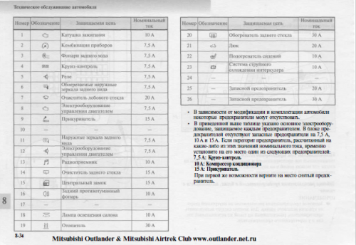

@Rami,
Старый 04.04.2018, 22:17   #5
Rami
Авто: Outlander 2.4 2WD
Сообщений: 26
По умолчанию Re: Не работают оба прикуривателя
@hanter72, спасибо! Проблему решил, проверил предохранители в подкапотном пространстве. Оказалось перегорел под номером 9 (электрооборудование управления двигателем). Как он связан с прикуривателем для меня до сих пор загадка...

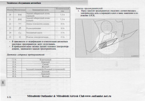

Старый 30.03.2023, 10:05   #6
sam_mer
А ещё выгорает в моторном отсеке под номером 25, розетка электропитания 15А
