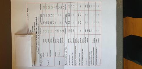

Столкнулся с тем, что повсеместно на стендах нет нашей машины в базе.
Кто знает точные данные для сход развала "Спорта 2016-" знает? Поделитесь!
Выкладываю бумажку от ОД. Разница углов кастера настораживает, пытаюсь найти иной стенд для проверки.

Похоже сам нашел ... Соответствуют данным на бумажке от ОД.

Там все тоже самое как на паджеро спорт 2
