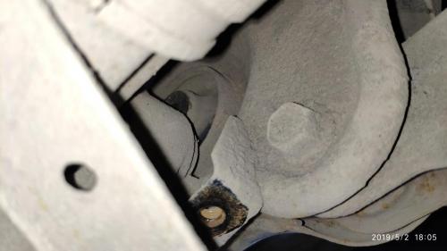

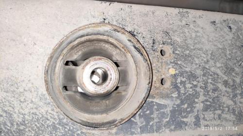

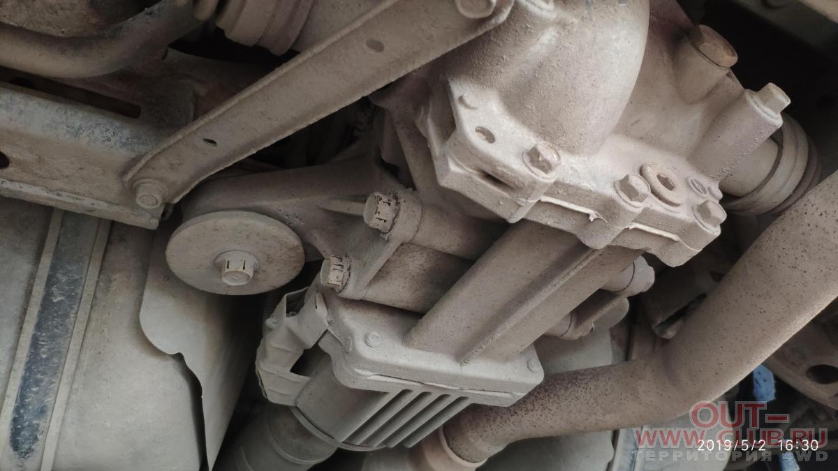

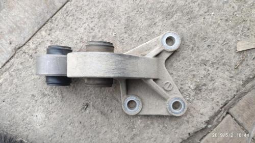

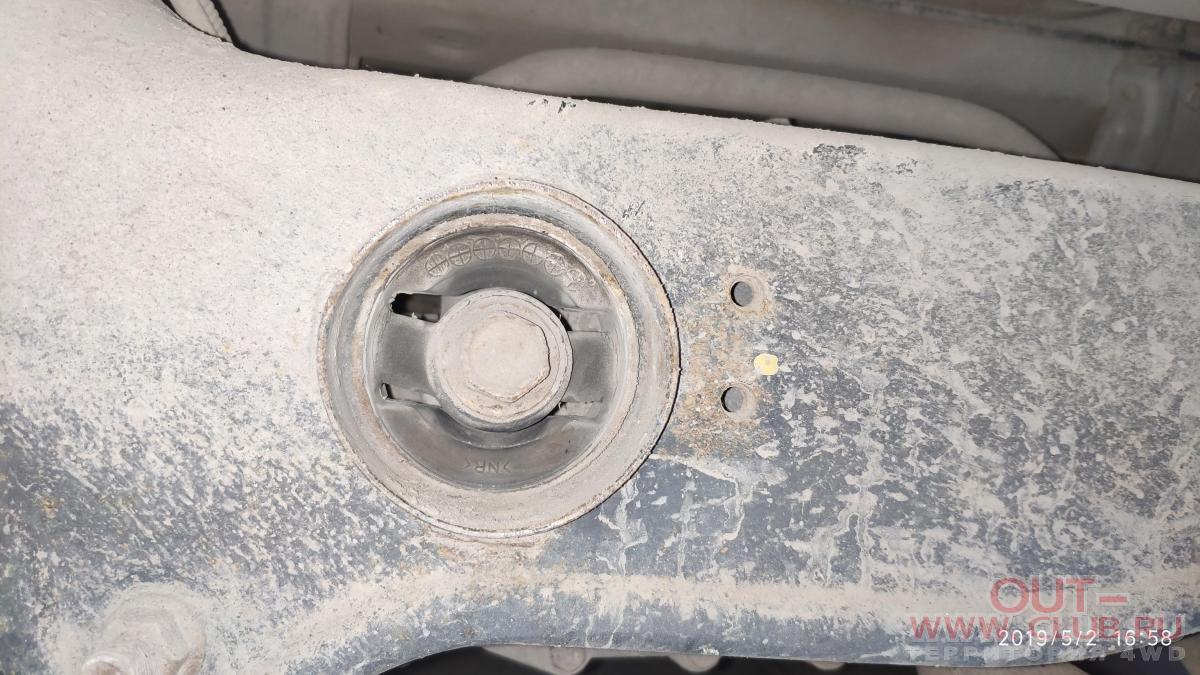

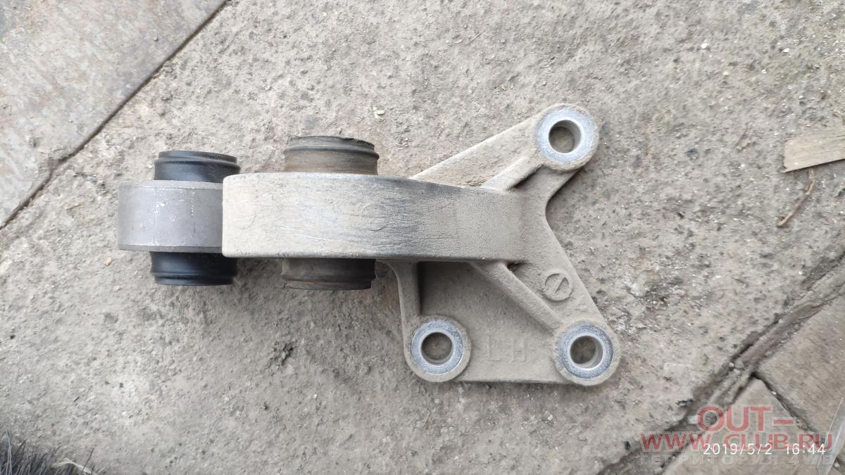

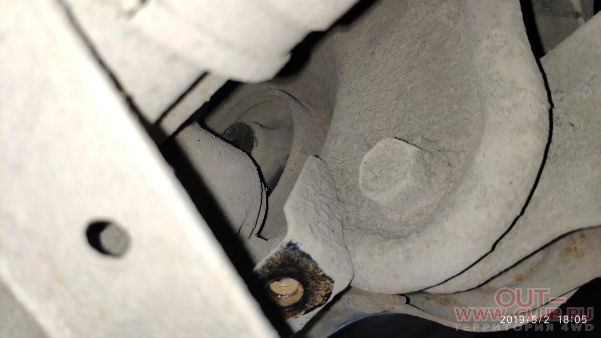

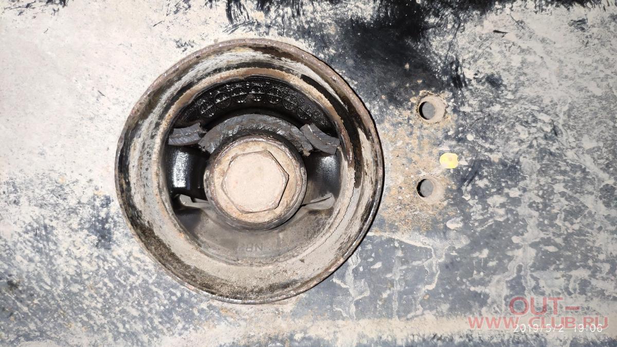

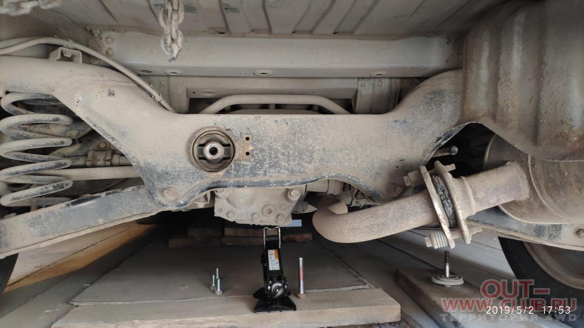

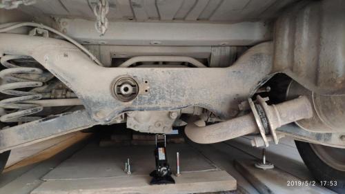

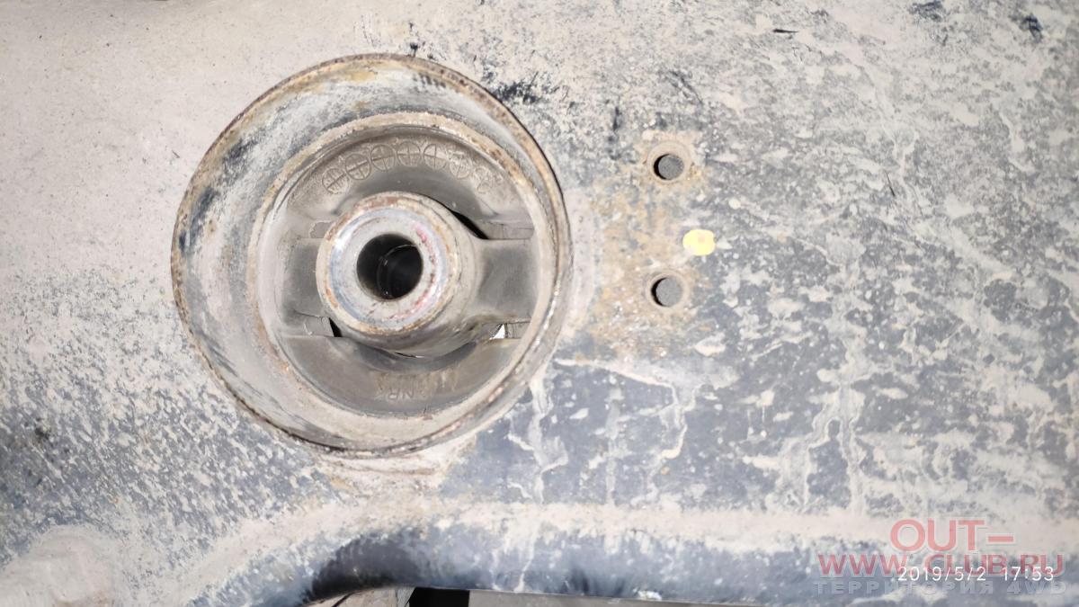

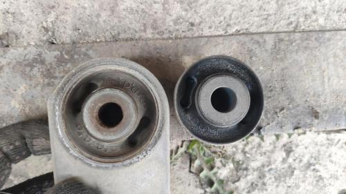

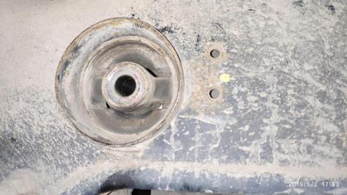

Достался недорого один Сайлентблок MC Rr дифференциала Original MITSUBISHI 3517A003, решил попробовать перепрессовать для начала одну штуку (начитался о лопающихся проушинах при попытках перепрессовки). Попутно стояла задача изучить возможность замены сайлентблока в подрамнике без снятия редуктора, а так же размеры самого сайлента.
Как результат редуктор можно опустить достаточно низко без особого гемора, размеры сайлента совпадают с указанными размерами
Jikiu BH23145.
Сайленты в проушинах оказались не визуально и под нагрузками не хуже нового, рисковать перепрессовывать не стал, а вот сайлент в подрамнике выглядит плохо. Как его заменить, надо смотреть спецам, у меня нет навыка и инструмента. В надежде выявить причину своей проблеммы, хвостовой сайлент забил резиной ради эксперимента, собрал все, но первый же тест-драйв показал, что пинки под зад остались, видимо все же проблема у меня в коробке (предположительно гидротрансформатор).
Как результат редуктор можно опустить достаточно низко без особого гемора скинув запаску, открутив проушины и планки-растяжки под приводами, размеры сайлента совпадают с указанными размерами
Jikiu BH23145.

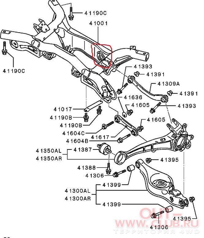

Забыл добавить размеры сайлента с подрамника http://www.jikiu.com/catalogue/329768
