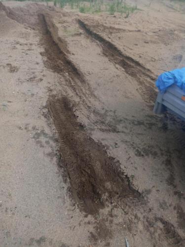

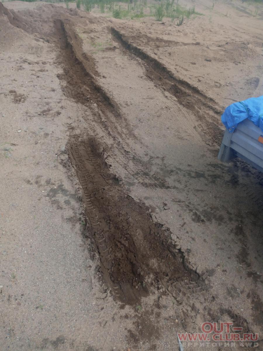

С диагоналкой да, проблема. И без прицепа. А так хорошо тянет. На фото выдергивал прицеп с 1,5 т песка. Колеса на прицепе узкие, провалились по рессоры в песок, как якорь получился.
