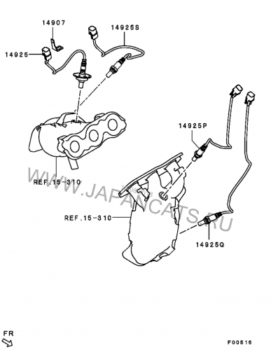

Добрый день! загорелся чек, сканер выдал ошибку Р0154, датчик кислорода (лямбда) bank 2 датчик 1, не могу разобраться какой это датчик, верхний или нижний, и номера разные:
1588A147
1588A081
1588A148
1588A165
а есть вообще универсальные.
Помогите разобраться...

Code No. P0154: Left Bank Oxygen Sensor (Front) Circuit No Activity Detected

т.е. получается верхний, понял спасибо.
а на счет самой лямбды, можно универсальную брать, или все-таки лучше брать оригинал Mitsubishi 1588A165, или можно аналог?

а не подскажите конкретный каталожный номер детальки

по каталогу показывает два номера 14925 и 14925Р
какой из них заказывать?

Сообщение от Евгений_аев Посмотреть сообщение
14925Р
Mitsubishi 1588A081 - Датчик кислородный верхний

14925Р
