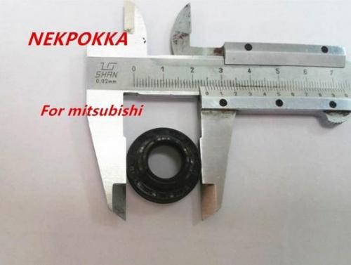

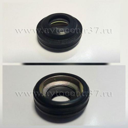

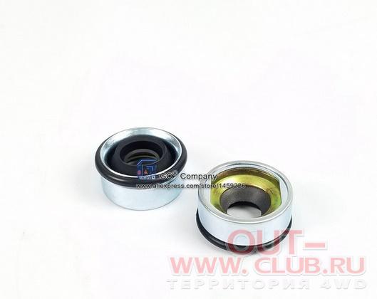

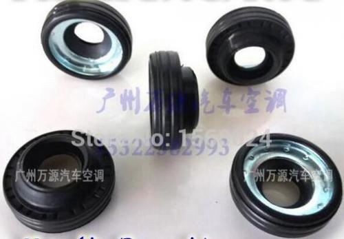

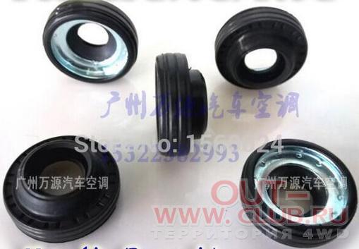

А вот сальники которые мне удалось найти по размеру и отзывам. Но какой конкретно брать не пойму.

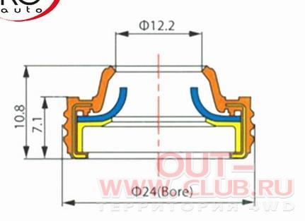

А вот предполагаемые размеры
Прошу подсказать может кто знает какие сальники используются в наших компрессорах и какой подойдет к моему. Поделитесь опытом!

Всех приветствую! В итоге опытным путем установлено, что для компрессора MSC90CA нужен сальник который изображен на двух верхних картинках!
