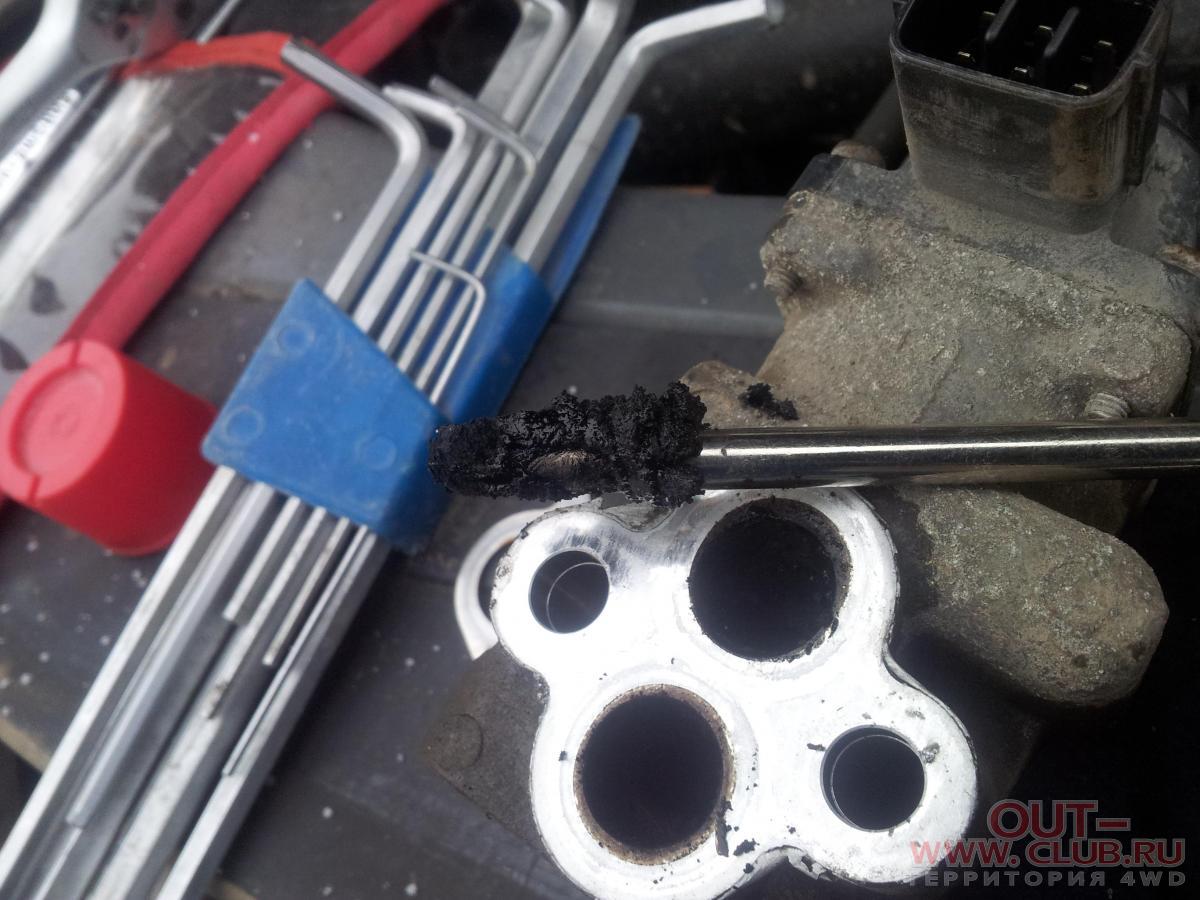

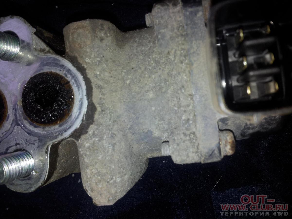

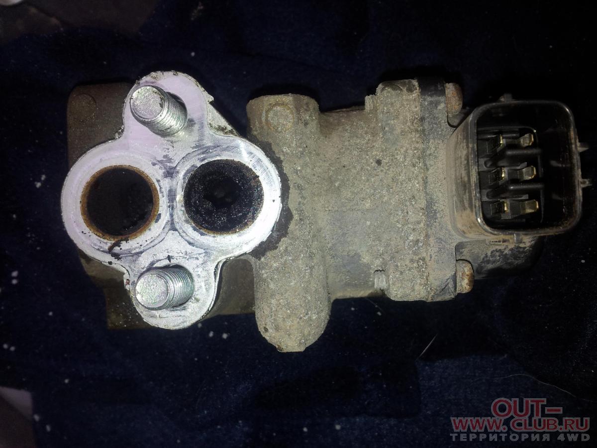

Сняв, ужаснулся.....
Отверстие было настолько мало, что отвертка не могла зайти.
Вот такая "кака" возвращалась в двигатель

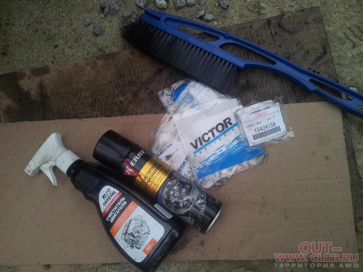

Далее на Exist были заказаны
Mitsubishi 1465A308 Кольцо уплотнительное форсунки топливной - 4 шт
Reinz71-54094-00 Прокладка впускного коллектора - 4 шт
Mitsubishi1542A134 Прокладка впускного коллектора к дросселю - 1 шт

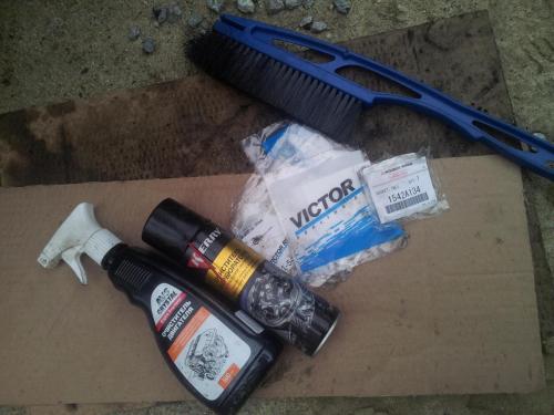

Очиститель двигателя
Карб клинер, для чистки форсунок и всего прочего

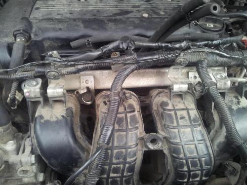

Приступил к замене. Вместо рассчитываемых 3 часа провозился 6 часов.
Инструмент
Ключ трещетка с удлинителем подошли почти идеально

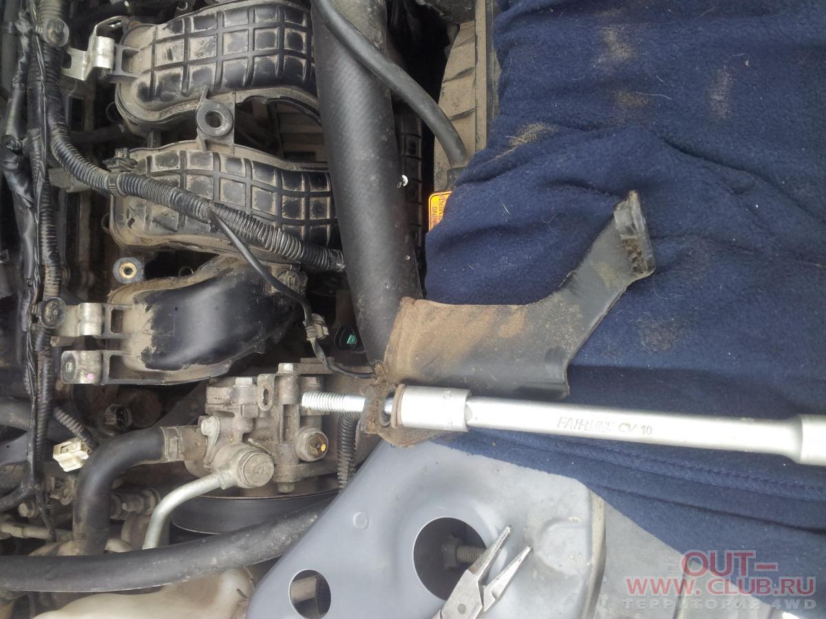

Основной головняк составил при отсоединении проводов с хомутов. Всю касу снять не получилось, с низу по впускным не дотянутся до крепления. Часть где смог снял, часть срезал.
На впускном есть 2 гайки, они были замазаны непонятной субстанцией (грязь + масло) при снятии не сразу понял что еще держит впускной. Подлезть к ним сложновато. гайки мелкие, и пару раз упали, благо магнитом достал.
Схема крепления впускного по ссылке, НО снимать нужно меньше чем описано в статье.
(https://carpedia.club/view/55873)
Мне достаточно было открутить болт, держащий с низу впускной на креплении.
Гайки и болты на блоке, и пару болтов под ЕГР.
Порядок такой
Снять Аккум, воздухан, трубу к дроселю.
1. максимально отключить все датчики к которым тянется коса проводов через впускной
2. Открутить датчик давления, насколько я понял, возле насоса ГУР стоит, его только скрутить, т.к. фишку снять не смог, а болты там под *. тонкой отверткой скрутил кое как.
3 снять Дроссель
4 снять ЕГР
5 Отсоединить топливный шланг,
6 отсоединить шланги от двигателя до клапана продувки абсорберв, он расположен на впускном
7 отсоединить шланг от двигателя (вккумного тормоза) к впускному.
8 скрутить топливную рейку с форсунками, любуемся состоянием.
Мои частично прикипели к впускному, пришлось отверткой отковыривать остатки
9 Открутить болты и гайки от блока
10 открутить 2 болта возле ЕГР (они под уклоном и длинные)
Теперь аккуратно вытаскиваем впускной, без фанатизма.
И любуемся состоянием прокладок.
После чистки всего доступного пространства двигателя, а так же впускного, внутри ну ооочень много было грязи, обратите внимание на место крепления дросселя. В впускной входит железная трубка, я думал она впаяна в впускной, а оказалось что отсоединяемая, отмокла после мойки впускного средством, а под ней прокладка резиновая.
Менять её не стал, т.к. была в хорошем состоянии.
Форсунки снял, на них был нагар, и струя била криво\косо. Проверил так: залил средство для чистки двигателя, подключал к аккуму поочередно форсунки, и создал давление обычным автомобильным насосом.
Все форсунки, а именно концы до резинок замочил в пластиковом стакане с карбклинером. За 5 часов отмокли хорошо , и нагар сам сполз.
Проверил, струя хорошо распыляет.
Теперь самое главное, при установке впускного на герметик посадить железную прокладку к железной трубке подачи газов от ЕГР, иначе совместить нереально,
Теперь все собираем в обратной последовательности.
Обучать дроссель не пришлось, все само встало на места.
