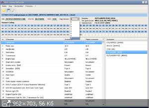

Всем привет.
Как и обещал, после тестирования, программа доступна всем желающим.
Напоминаю в программе можно редактировать файлы блоков ETACS, MPI/GDI/DIESEL(двигатель), SRS скаченные дилерским прибором и ПО MUT-III.
Иными слова редактируются файлы Variant Coding (kon), Customization (cuf), Option Coding (opf).
Производиться сравнение двух файлов. Поддерживаются все авто включая новый Eclips Cross.
Программа при запуске проверяет обновление ПО, если интернета нет не беда, запуститься без проблем. Постарался добавить максимальное кол-во блоков которые у меня были. Если блока в базе не будет, программа попросит выбрать диагверсию. Если такое произойдет, просьба отписать мне, добавлю блок, только приложите в письме файл.
Обсуждать можно здесь или в группе VK MUT Coding Mitsubishi
В архиве две версии для 32/64 платформ
Ссылка для скачивания: MUT_Coding_Mitsubishi.rar
С удовольствием выслушаю предложения, замечания. Кому не понятен будет функционал пишите, разберемся.
P.S. Для информации программа может лишь редактировать файлы, со шнурками напрямую с авто работать не умеет. В будущем возможно сделаю, на данном этапе нет авто под рукой.

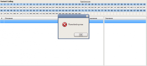

От правильной диагверсии зависит кол-во показываемых (доступных) параметров. Если номер блока с диагверсией есть в моей базе, значит ее не нужно будет выбирать. Если его нет, то будет вот такая картина:
В любом случае я постараюсь помочь с правильным выбором и в последствии добавлю в базу.

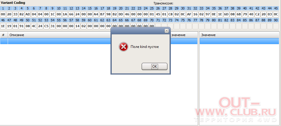

Сообщение от Bad-Teo Посмотреть сообщение
На сколько помню он сливает в урезанном формате, не таком как в ПО MUT3. Если увижу слитый файл скажу точнее.
Как то так

Сообщение от allyy Посмотреть сообщение
это с файлом слитом в етаксдекодере?
Да. В диаг-версии пусто и все что правее сведения о машине тоже пусто.
