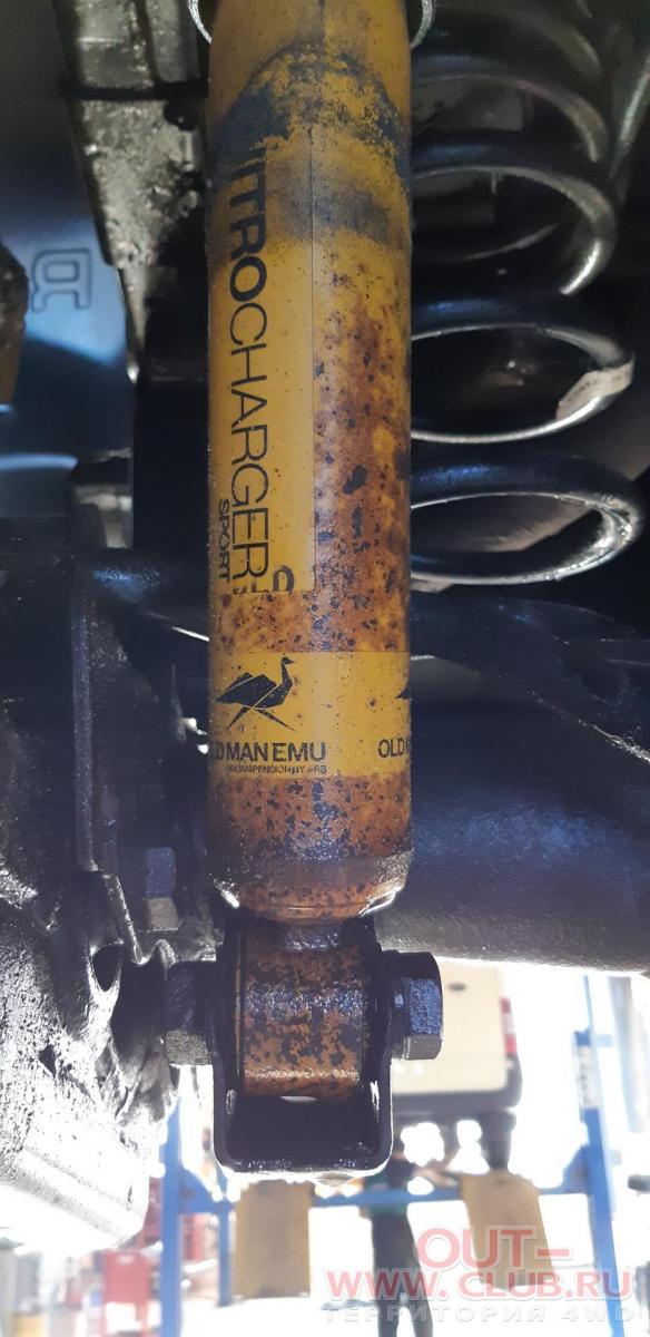

Если на ОМЕ менять будешь, то есть проблема в плане антикоррозийной устойчивости. У меня почти год отходили и ржавчиной покрылись. Фото ниже. Связался на той недели с ОД АРБ где брал, а они в свою очередь с австралийцами т.к. их амортизаторы. Через пару дней подтвердили гарантию и прислали новые. Сейчас думаю чем покрыть, что бы не повторилось тоже самое.
может чем то вроде такого? http://xn--80agpc1bza.xn--p1ai/catalog/33/HG5760/
Спасибо!! А то много всего есть, а я хотел как раз изначальный вид сохранить т.е. прозрачная вообще отлично подайдет. На этом и остановлюсь.
