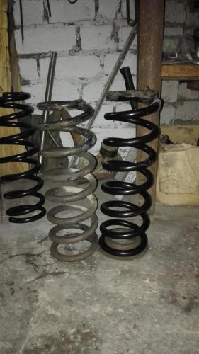

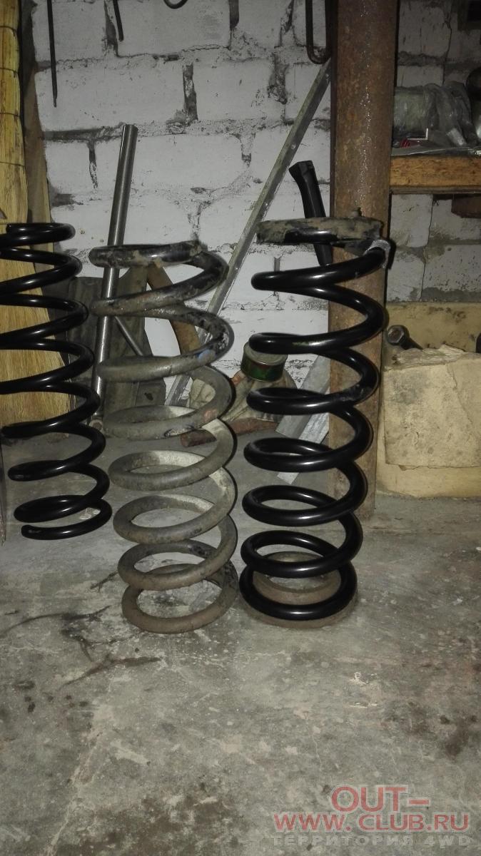

Поставил усиленные задние пружины Lesjofors42 156 28. До замены стойки умирали от пробоев, теперь просто по-тихому)) Не подскажете, может надо ставить иные артикулы стоек? До этого ставил KYB KYB349040, есть ещё вариант NSF2095 Стойка амортизационная газовая, "New-SR"
на заднем ряду постоянно сидят 2 человека и набор инструмента + прицепное устройство.

Ну не весь струмент бывает разом в багажнике, и дорога более-менее ровная, но не пойму почему часто пробивает стойки. Никто не в курсах? Вспомнили тут, что когда меняли стойки, автослесарь еле сжал пружину чтоб она вошла на штатное место, получается, что ШП28 длиннее штатных или просто жестче? Если длинее, то надо ставить стойки с удлинённым штоком?

Старая штатная и новая шп-28 под брендом КИЛЕН. Не скажу, что намного длиннее, да и шибко жесче - тоже не... высота у меня вернулась штатная. Т.ч. связи смерти аммортов с пружинами шп-28 не вижу вообще. Единственным обхяснением может служить, наверное, качество аммортов, либо их плозо прокачали перед установкой, хз.

@Fatmanchel, вкруг 77см. Наверное правильнее сказать, не штатная высота, а одинаковая с передом. https://out-club.ru/board/showpost.p...postcount=6219

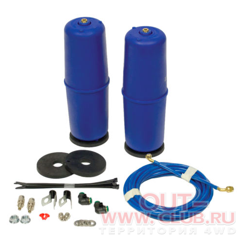

Я решил эту проблему путем установки, на заднюю подвеску, пневмобалонов Firestone для Аутлендера. Покупал в США через ebay. Стоит 100 USD. Взял обычный насос, накачал 1,5 Bar и все в порядке. Балоны устанавливаются в пружину и не изменяют конструктив автомобиля.

езжу с ними, лет 8. Нареканий не возникало.
