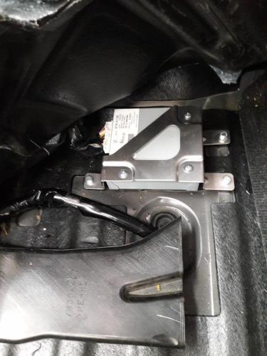

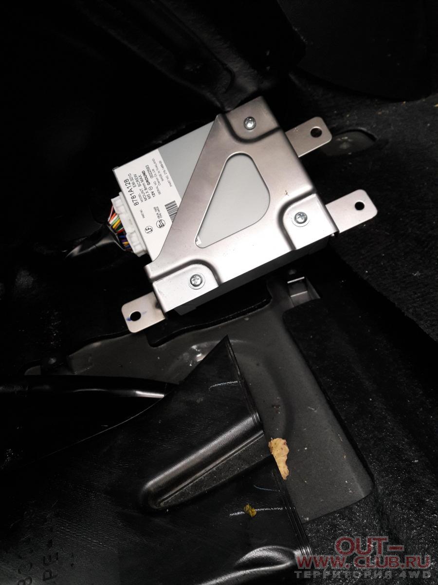

Всем привет.

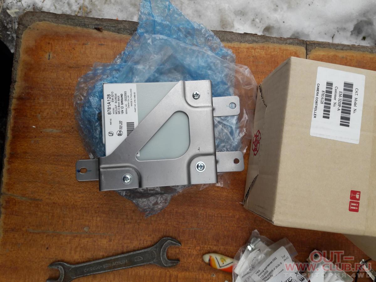

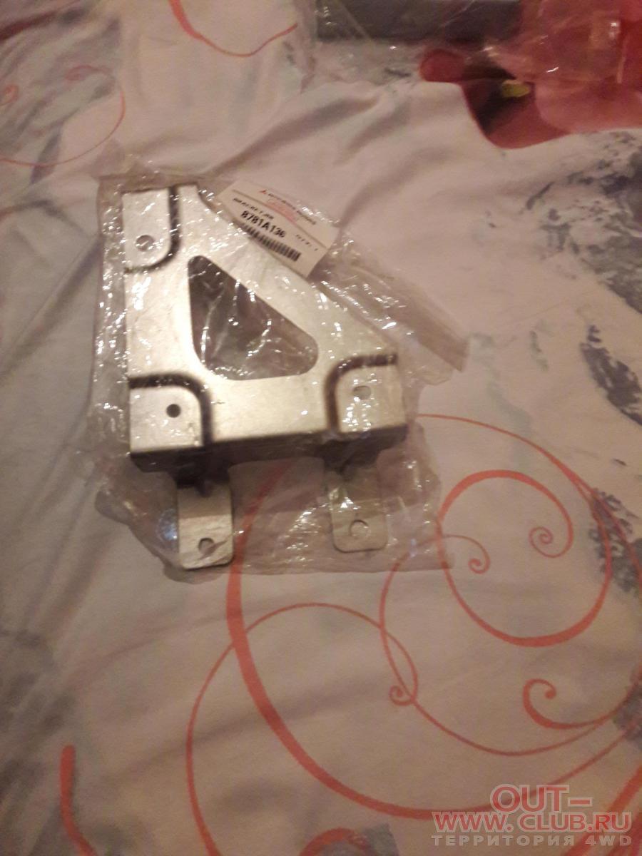

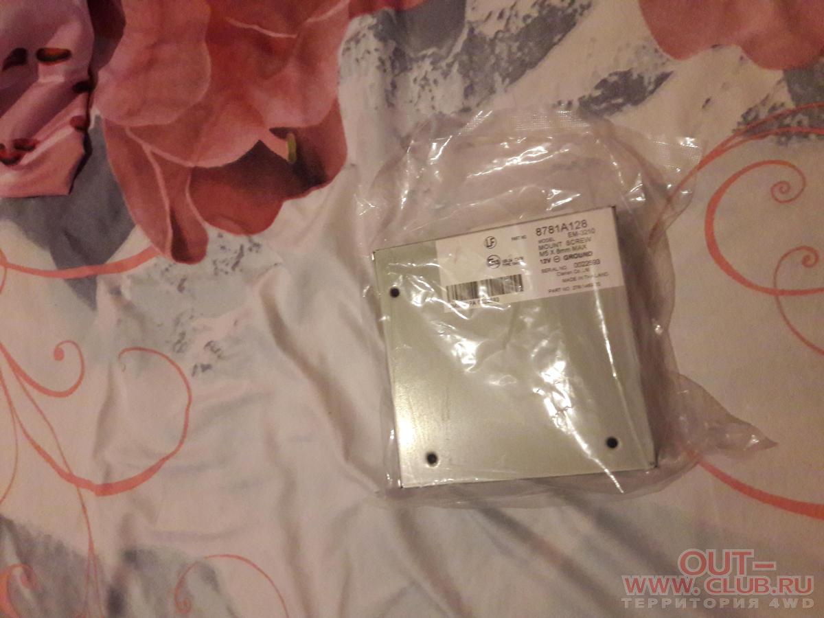

Итак, кому интересно, продолжу. Если поискать, я тут уже писал про установку Митсубиси коннект, камеры заднего вида, штатных парктроников и бсв системы, теперь можно потихоньку закончить все прелести установкой системы кругового обзора. На данный момент имеется блок управления камерами, передняя камера и крепление блока, жду новые левые кнопки руля, и буду устанавливать.
Упс, клипсы радара попали на фото.. но это совсем другая история

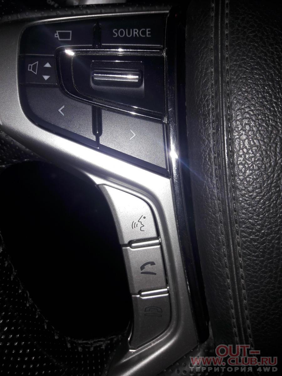

PS. Проводку под сидением водителя нашел, будет потеплее - сфоткаю. Кстати, на правых и левых кнопках руля на плате пайка кнопок есть, резинки как на дульте д/у тоже есть, тока вместо кнопок - заглушки...

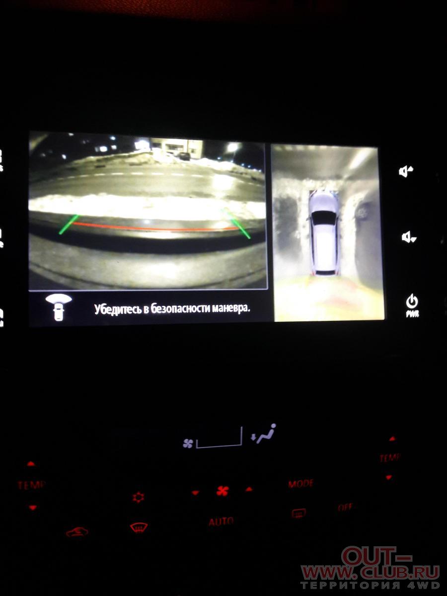

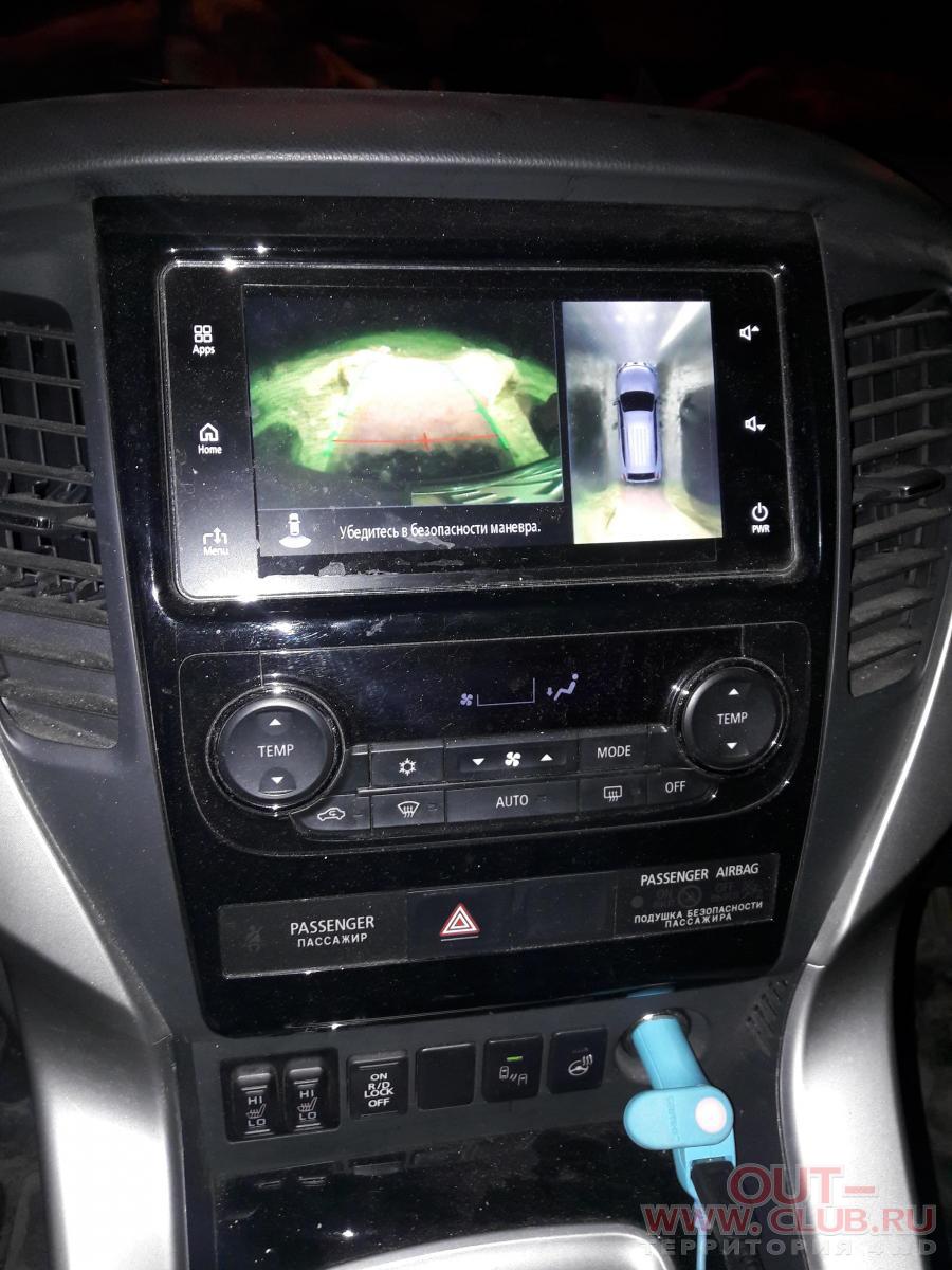

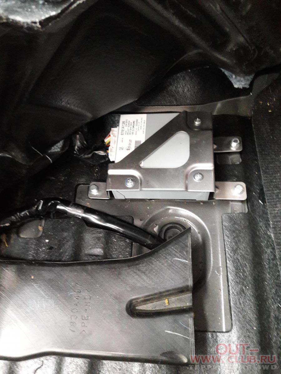

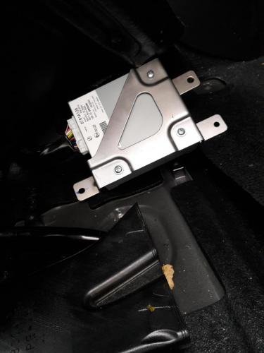

Так, закончим.

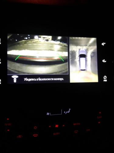

Расстановку камер расписывать не буду, там и так все понятно. Кнопки руля меняются путем откручивания двух шурупов сзади руля. Вот разъем блока камер надо поискать, фишка находится под водительским сидением, под обшивкой, ближе к центральной консоли. Сидение естественно надо снять. На фишке стоит заглушка (обманка), ее надо снять.
Калибровал у ОД. Как то так =)
