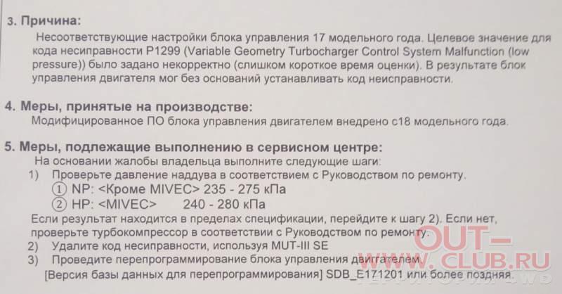

@Тай, что то не понятно, ошибка на версиях 2018 года выпуска, или это ожидает всех кто брал в 2017 году?
Старый 12.01.2019, 17:51   #10
Тай
Аватар для Тай
Сообщений: 1,657
проблемы с 2017 годом, чтоб не гадать посмотреть прошивку можно елм327, у меня показал.
Был чек энжин, отзывной по моей машине не было, сам приехал, дилера предупредил при записи на ТО чтоб подготовились.
https://out-club.ru/board/showpost.p...&postcount=183
Ещё раз, при работе двигателя может на экране выскочить ошибка 327, которая говорит о том, что надо обновить прошивку?
при ошибке загорается чек,
елм 327 это сканер
у меня он не смог правильно диагностировать ошибку P1299
этим сканером я посмотрел номер прошивки
ссылку давал раньше
Как проверить? Подключить любой сканер и посмотреть номер софта эбу двигателя. 1860D143_01 это старый, 1860D143_02 это с исправлением.
больше чекэнижнов нет

По умолчанию Re: Перепрограммирование ЭБУ двигателя и АКПП с 2017 на 2018 (Паджеро спорт дизель)
Я правильно понимаю, что это касается только дизельных Спортов?
Тут ошибка в софте эбу по турбине дизеля.
По коробке не встречал еще на форумах. У меня корректно все без пинков год эксплуатации 26ткм
