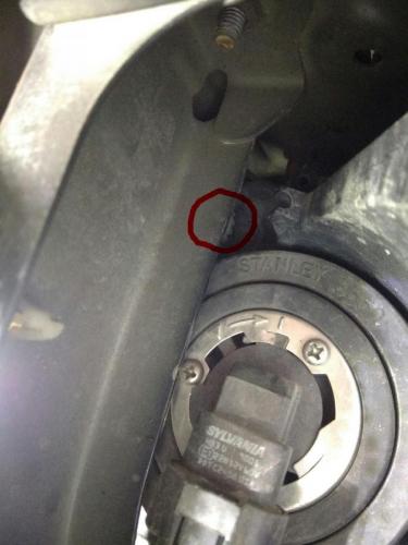

Доброго дня! После установки линзы, решил самостоятельно отрегулировать фары. С регулировкой ближнего света проблем не возникло: подлезть к этим болтам не составляет особого труда. А вот как добраться до болтов, регулирующих дальний свет фар для меня не совсем понятно. Знаю где они находятся, но не могу к ним подобраться. Может у кого есть положительный опыт самостоятельной регулировки дальнего света?

@MayBeOutIII, сложно, но можно. Крепеж рефлектора: два болта и фиксированный шток с шариком на конце. Достаточно вврегулировки принципе регулировки верхним болтом (верх-низ). Нижний болт для вправо-влево

Вот как раз-таки до верхнего пробовал добраться - не получилось. Я так понимаю тут обычной трещоткой не подлезть, нужен удлинитель, возможно гибкий... Загвоздка еще в том, что болта не видно и приходится все делать на ощуп в весьма ограниченном пространстве...

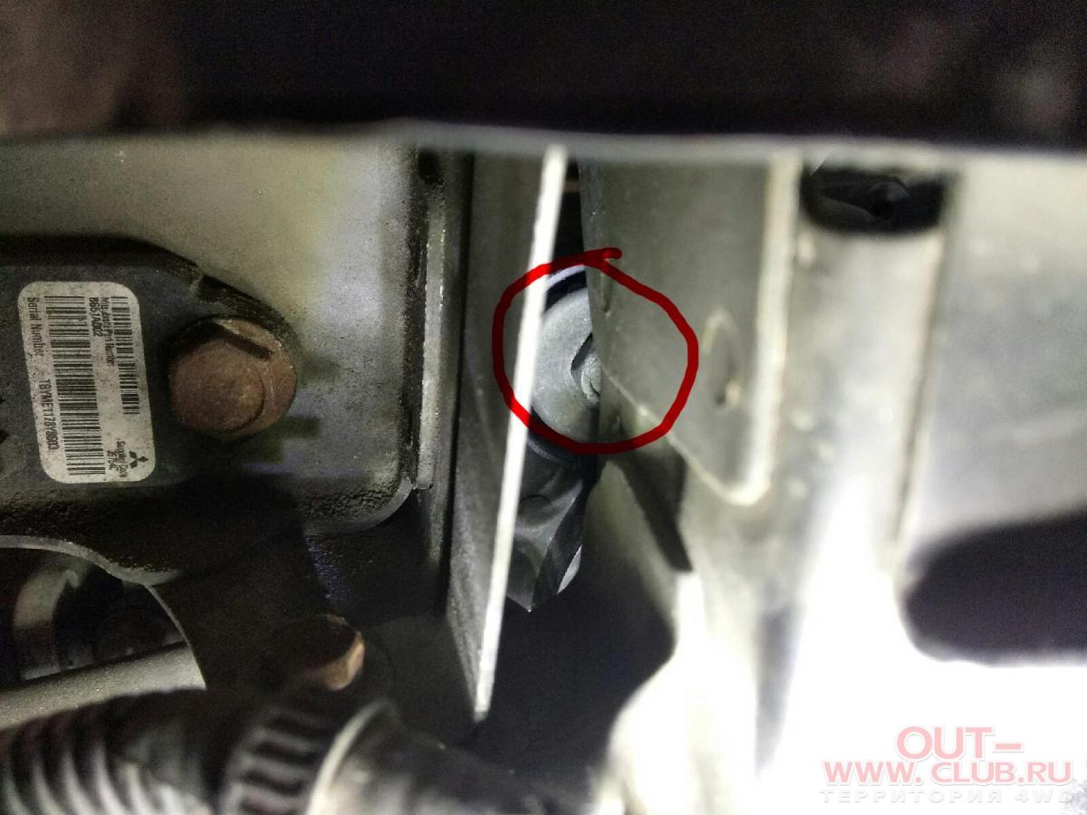

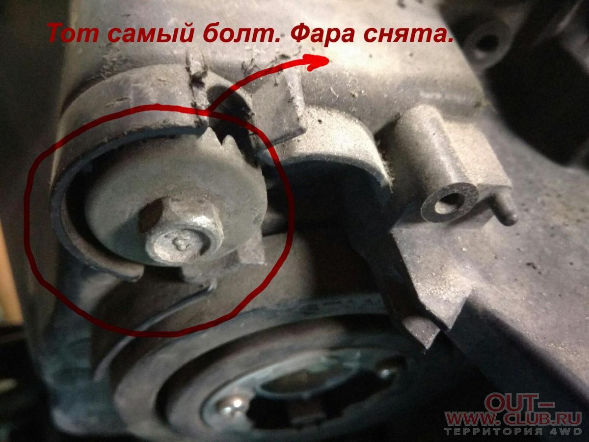

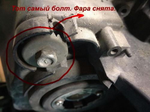

В продолжение темы... вчера появилась очередная необходимость отрегулировать дальний свет передней правой фары по вертикали. В очередной раз убедился, что на моей машине без снятия фары это сделать невозможно. Регулировочный болт на 10 без паза под крестовую отвертку находится в недоступном месте. Все попытки подлезть трещоткой с разными удлиннителями не увенчались успехом.

Все дырки облазил, не нашел, да и сам болт отверткой не открутишь)

@MayBeOutIII, смотрите внимательнее сверху. Болт крутится отверткой по шлицам. На вашем фото хорошо видно куда отвертка сверху вставляется в фару, как раз по стрелке Вашей
О как! В след. раз попробую туда отверткой пролезть)
