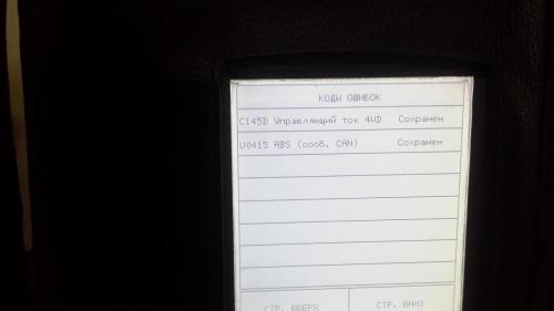

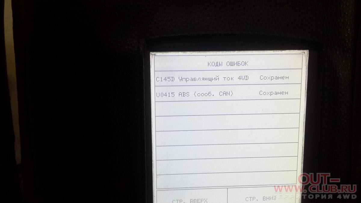

Всем доброго дня. Владею XLем 5 лет. Эксплуатирую в основном 4wd авто и недавно перестал подключаться задний привод. На приборке сверкнул сервис рекваир и моргает 4wd лок. Ошибка c145d. Всё остальное работает, ABS и asc. Из всего что нашёл поиском,
только тема на CP клубе (http://www.************/showthread.php?t=10379) но там человек сообщил только о том что успешно справился с проблемой, а как неизвестно. Наш форумчанин YesYes скинул помог ему какой-то ссылкой но та уже не работает. Подскажите пожалуйста, куда смотреть по внимательнее с такой ошибкой?YesYes,
Ещё какая-то ошибка абс, но может и старая тк оно работает.

Сообщение от SergJay Посмотреть сообщение
Почему же... Известно: электрика посетил.
Вот та ссылка на страничку из сервис мануала по ошибке C145D
Вкратце там: либо обрыв в проводке, либо замыкание.
Current trouble
  • Open circuit inside the electronic control coupling solenoid
  • Damaged wiring harness and connectors
    • Short to earth or open circuit between the battery and 4WD-ECU
    • Short to power supply or open circuit between 4WD-ECU and the electronic control coupling solenoid
    • Short to earth between 4WD-ECU and the electronic control coupling solenoid
  • 4WD-ECU internal error
Еще у вас вторая ошибка- U0415: ABS CAN data error
Current trouble
  • Wiring harness or connector failure between ASC-ECU and the stop lamp switch
  • Malfunction of the ABS sensor
  • Malfunction of the stop lamp switch
  • ASC-ECU malfunction
  • 4WD-ECU malfunction
Все схоже - обрыв или змыкание, или падение напряжения (проверка аккумулятора и проводки включая массу).
Итого: к электрику.
