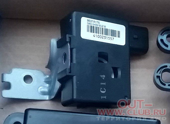

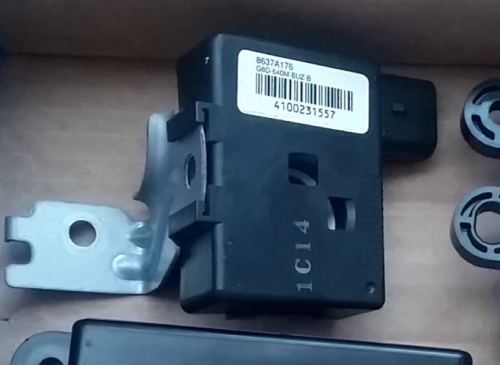

поиском находятся:
https://www.drive2.ru/l/485074019800842982/
https://www.drive2.ru/l/9789771/
Оно? 8637A121 или 8637A176
ну и новый https://www.exist.ru/Price/?pcode=8637a121

как будет работать без бипера не подскажу - возможно будет висеть ошибка.
он издает звуки при "безключевых операциях" - настраивается в кодинге при каких либо, но если при заведенном двс вынести ключ из салона - то бипер всегда должен пару раз раз пропищать.
на разборке адекватная цена 300-500 ру, то есть не более 10 баксов.
