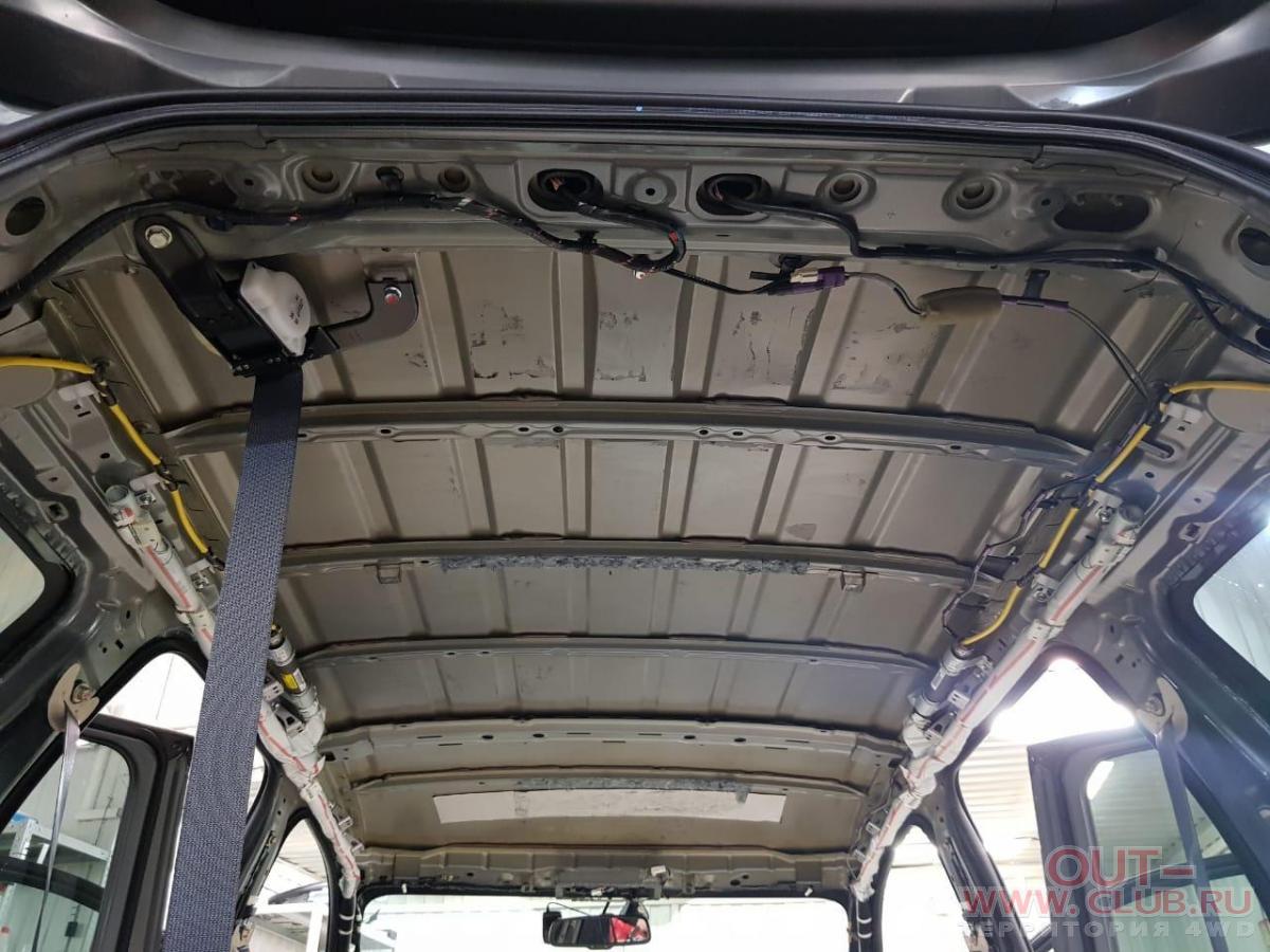

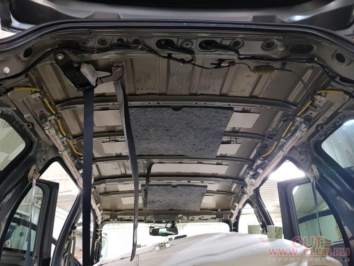

Подсбив деньжат отдал машину к очень хорошим, ответственным, аккуратным ребятам на полную ШИ материалами STP. Контакты только в личку, никакой рекламы. Присутствовать при процессе не смог, попросил фотоотчет.
По результатам фотоотчета был…. ОБЕСКУРАЖЕН! Как можно так наплевательски относится к технологиям, которые японцы поставили в нашу страну, как можно так наплевательски относится к имиджу бренда. Инвестиции? Как можно так относится к своей работе, ведь именно после такого качества, все что сделано/ собрано в России автоматически становится…..Плохим. Смотрите сами.
Суть.
Отличный виброизолятор не приклеен на 90% крыши. Часть отвалилась сама, часть от легкого воздействия рукой. На первой и второй фотографиях это отлично видно. Крыша гудит, барабанит. Виброизоляция не работает. Мы ругаем бренд, а тут «на местах» творцы.
Эпилог.
Брак должен быть исправлен за счет производителя. Моя машина уже не на гарантии. Я это переделал за свои кровные. Всем гарантийным и заинтересованным предлагаю через очечник (снимается оч легко) оценить состояние Шумовиброизоляцию в запотолочном пространстве (камера телефона и т.п.) и поставить в позу вначале своего дилера, а тот уже пусть ставит в позу завод и конвейер. Харакири не обязательно, глубоких извинений и исправлений достаточно. Все.
П.С. может кинуть информацию и к другим ММС из Калуги. Походу ошибка то системная?
Всем добра. Ваш

А как вы предлагаете дилеру доказать, что шумка сделана не по технологии?? Для этого простым пользователям нужно минимум иметь на руках чертежи сборочные и техпроцесс.иначе ответ од будет однозначный: у нас все зае...ок то есть.

Вот даже не думал о такой казуистике. Наверняка у таких материалов должен быть параметр "сопротивление на отрыв" или подобное. Сам уж точно не должен отклеиваться и рядом лежать. Сомневаюсь что ММС скатится к подобным обсуждениям. Иначе все совсем плохо.
Олег198 вне форума   Вверх Ответить с цитированием

@Олег198, а есть ли на панелях следы клея или иных способов крепления??? мошть и правда , как теплоизоляция домов, просто укладывается??

[QUOTE=Shofer;2773070]@Олег198, а есть ли на панелях следы клея или иных способов крепления??? мошть и правда , как теплоизоляция домов, просто укладывается??[/QUOTE
Без обид, вы немного не в теме
Штатная шумоизоляция с самоклеющимся слоем. Равно как и другие виброизоляторы. У вас на дне нержавеющей мойки на кухне такая же. И должна быть просто достаточно сильно прижата к основанию на заводе. Но этого не сделано.
