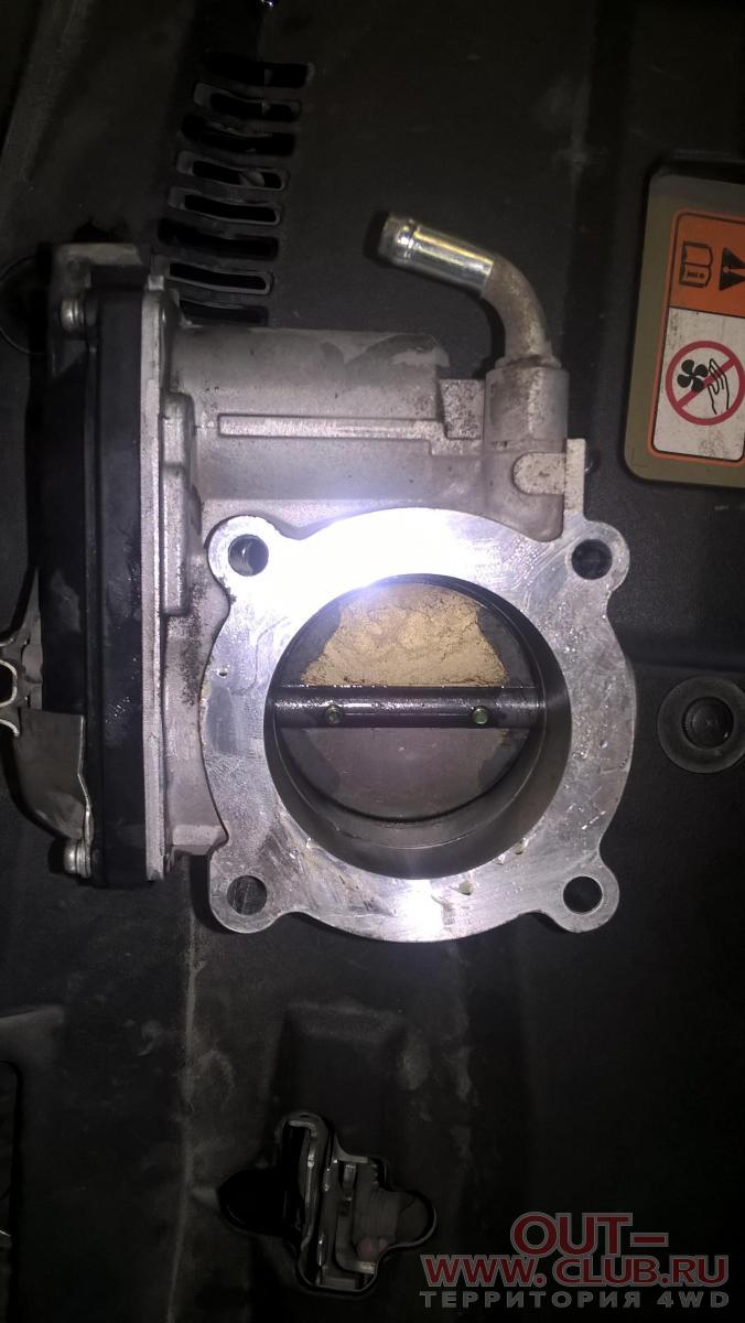

Сообщений: 32
По умолчанию Re: Скачут обороты, вибрация
Вот такая заслонка была

Старый 21.03.2019, 14:47   #12
Аут297
Сообщений: 32
Вроде не очень грязная. Почистили, но теперь появилась другая беда:при движении на скорости 20 км.ч обороты 1300 где то, а при остановке обороты так же виснут на 1300 на какое то время, но потом падают до обычных 600-700. Да и вообще в движении дергаться стала машина. Это нормально? Заслонка обучается так или что? Проехал пока пару-тройку км. Ув. Минин, вы проводили данную процедуру, так же было у вас?

Сообщений: 7,682
Сообщение от Аут297 Посмотреть сообщение
@Аут297, Нет обучение не требуется,у Михаила 3х литровый мотор.
Старый 21.03.2019, 15:46   #14
Аут297
Сообщений: 32
Я имел ввиду она сама так обучается? Тему про чистку читал, меня интересуют последствия кот.я описал выше...

Старый 21.03.2019, 17:07   #15
МиНиН
Сообщений: 5,767
@Аут297, Александр, у меня таких последствий, как вы описываете не было.
