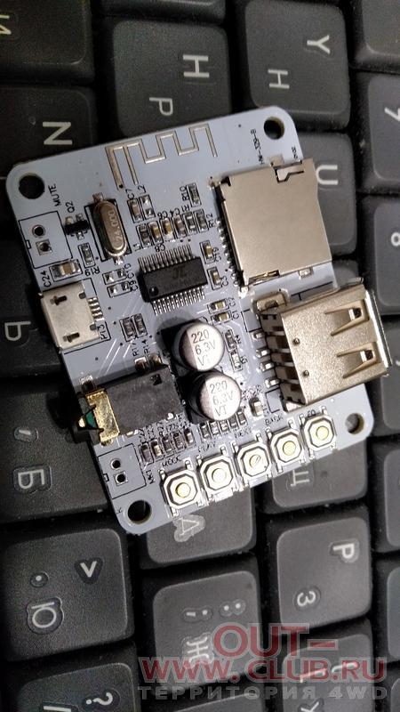

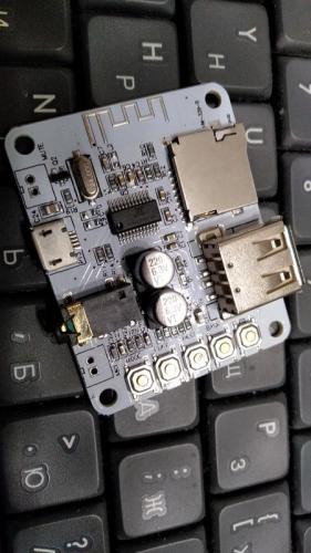

@mac-mac, громкость зависит от уровня звука с выхода этих модулей. У разных модулей уровень немного отличается, где-то громче, где-то тише. у меня сейчас в наличии 2 модуля разных (красная плата что выше описана и белая). С белой громкость тише раза в два. Но зато там есть чтение с флешек, кому что, в общем.
[IMG][/IMG]
По включению выключению модуля блютус все адекватно - ключ вставил(повернул), ГУ включилось, музыка заиграла, блютус работает. Ключ вытащил - музыка выключилась, блютус выключился, лишних утечек нет. Все как надо.
