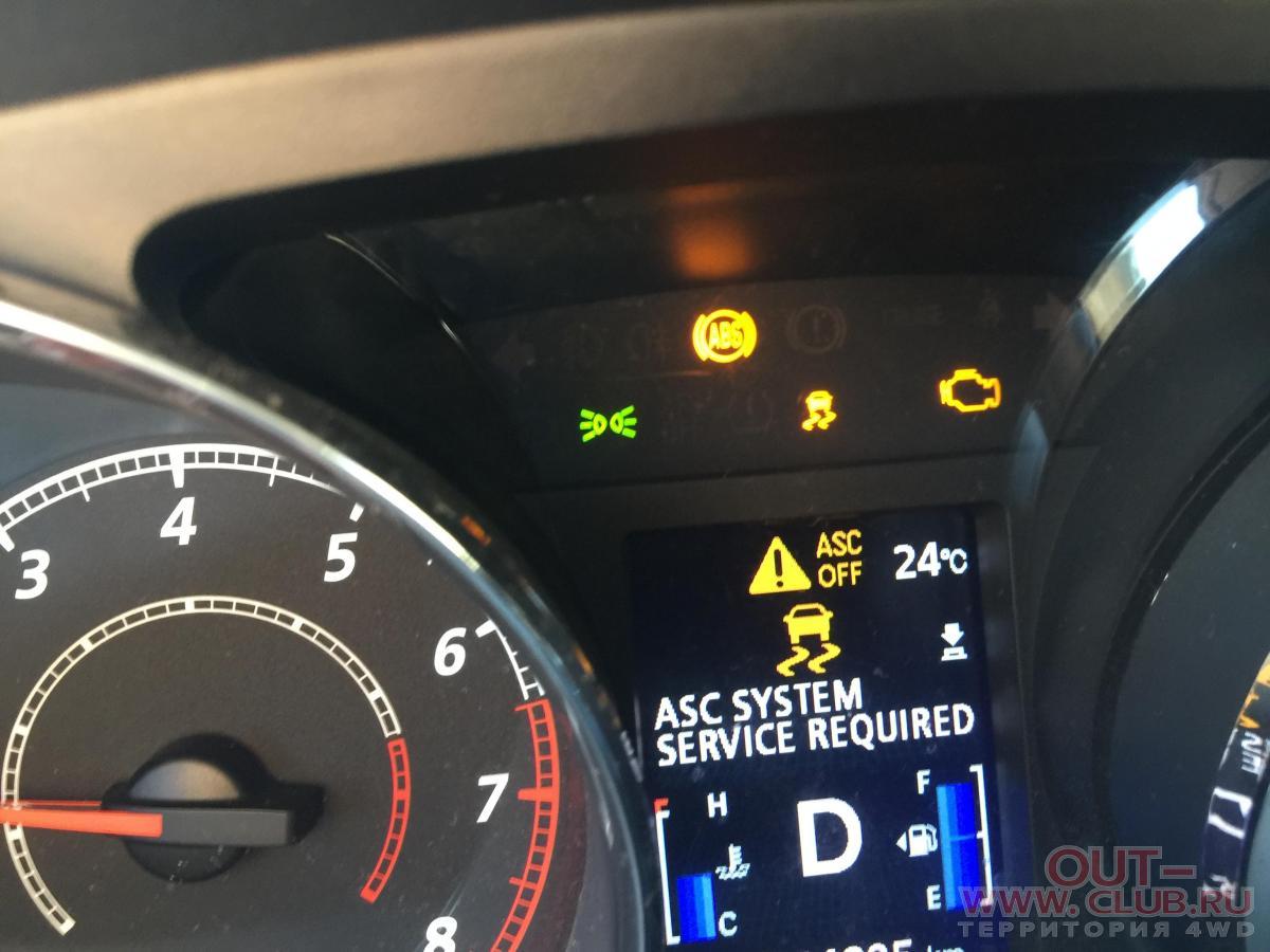

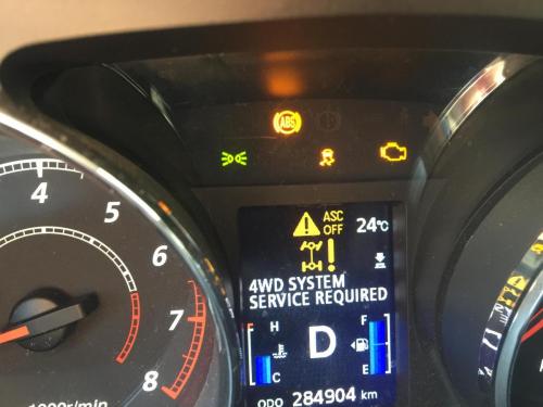

Дело вот в чем; все ошибки загораются - исключительно в движении. Особенно, заметил это, когда начинаю топить на обгонах. Примерно через 30-40 минут езда в таком режиме, все загорается одновременно.
Самый прикол в том, что приезжаю в сервис и ничего не загорается - это как к зубному сходить-))) вечером зуб болел, а как только пришел к зубному, зуб не болит-))).
И это повторилось несколько раз, поход в сервис и ничего не горит. Подключают комп, ошибок не выдает. Загадка прям!!!
Парни, что это? С чем связано? Какие запчасти купить что бы за один заход в сервис все устранить. С работой, нет совсем времени мотаться по сервисам!
Фото прилагаю

Добавлю к написанному; весь день ездил, проехал более 100 км, не загорелись ошибки.
Думал что это связано с перегревом чего то, какого то узла. Но, сейчас не пойму в чем прикол!!!

если откроете капот то слева со стороны пассажира в углу увидете блок АБС к нему подходит пучок проводов и через фишку цепляется к блоку
опустите фиксатор снимите отсоедините фишку от блока обработайте контакты спреем для очистки контактов и все установите назад
и будет вам счестье)))))
