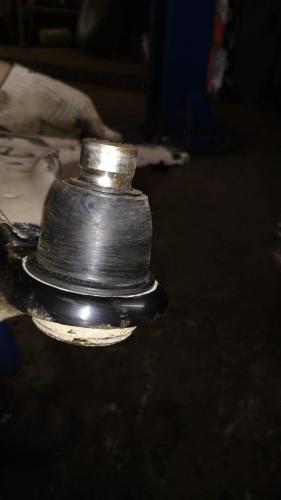

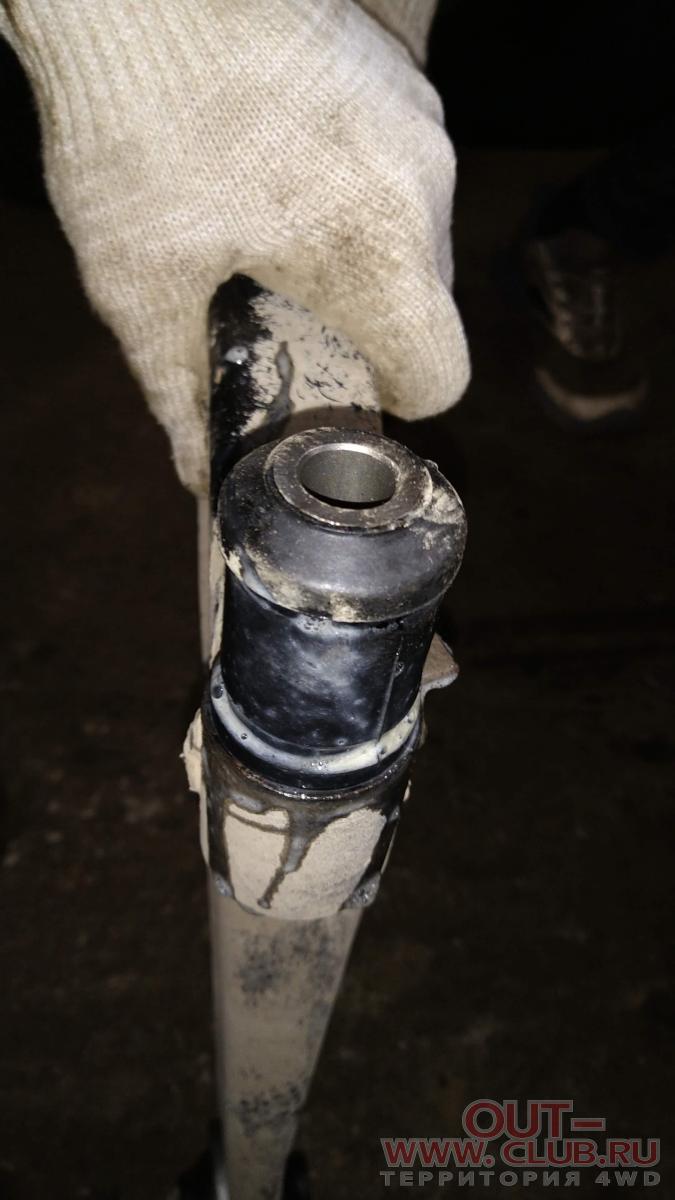

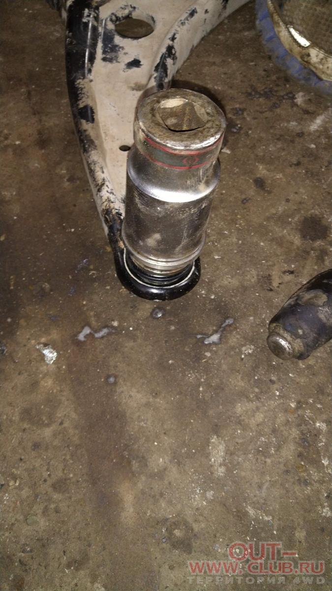

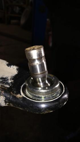

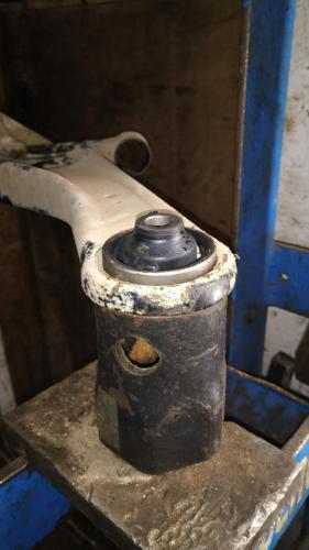

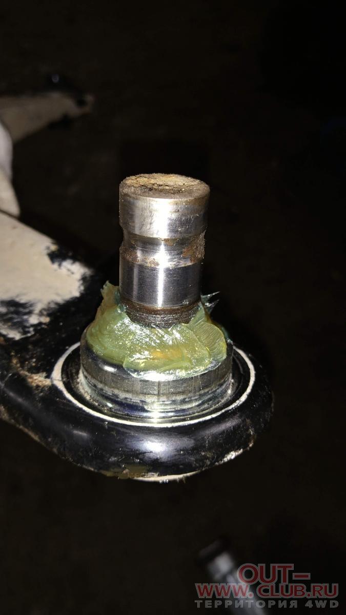

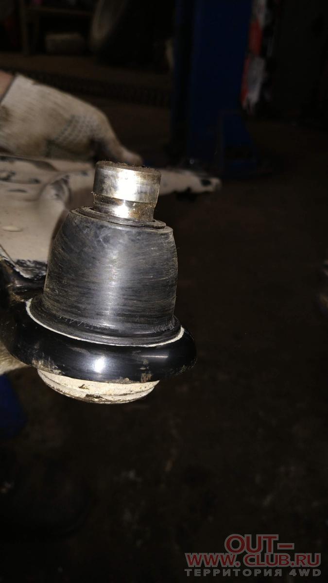

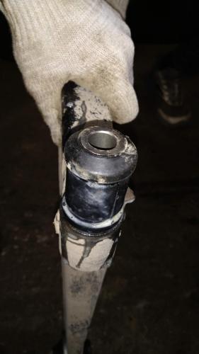

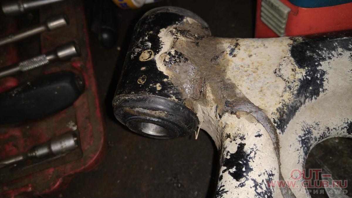

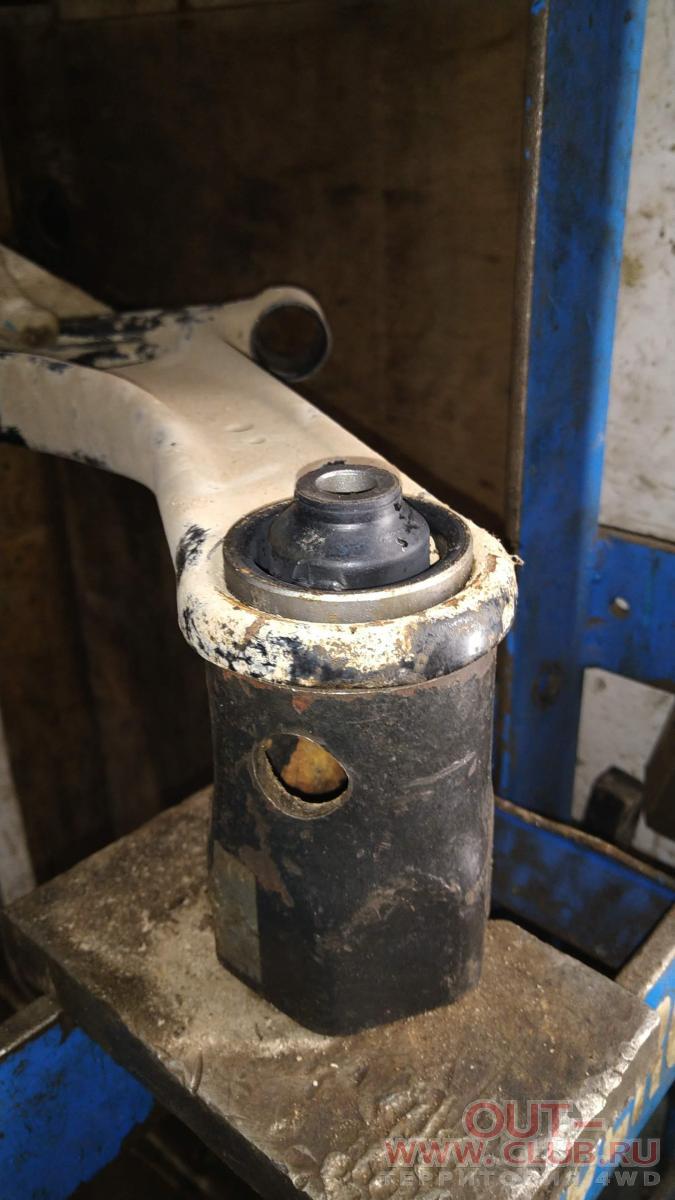

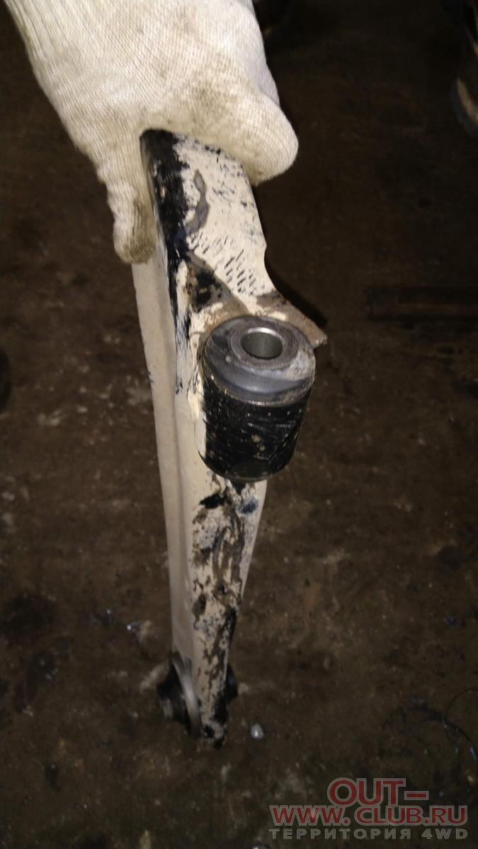

В автосервисе поменял сайлент-блоки и не только на передней подвеске. Вот небольшой фото-отчёт и список запчастей.
Фото
Это установлен (запрессован) LYNXauto C8171.
Фото
Это LYNXauto C8172
Фото
Пыльник шаровой опоры был в трещинах, внутри него было немного влаги. Старую смазку удалили, всё протёрли и продули воздухом, намазали новую смазку и запрессовали новый пыльник 4013A456.
