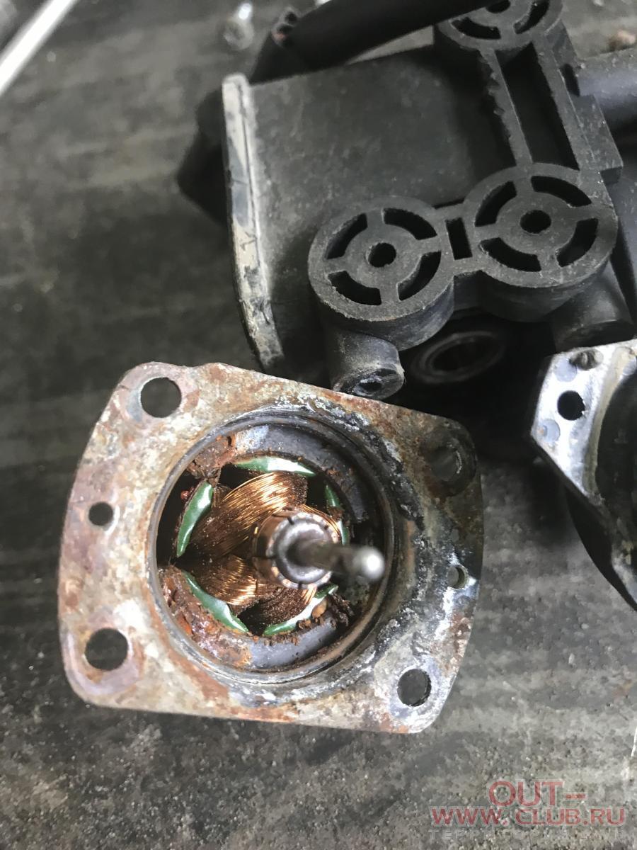

Начали поэтапно:
1. Проверили электроцепь с датчика включения - все норм!
2. Проверили питание и массу на компрессор включения - тоже все норм и плюс и минус на компрессор подаются, а компрессор не запускается.
Остается одно! Сам Компрессор!!!

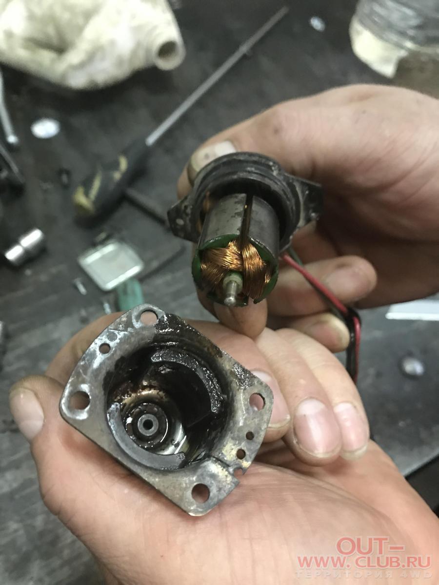

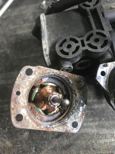

Разобрали и увидели вот это:
Из-за того, что компрессор включения блокировки установлен на раме непосредственно над задним мостом, в него с легкостью может попасть влага, что и произошло с этим компрессором. Ротор намертво закис и стал одним целым со статором электродвигателя.
Разобрав и почистив, электромотор, мы восстановили работоспособность компрессора.

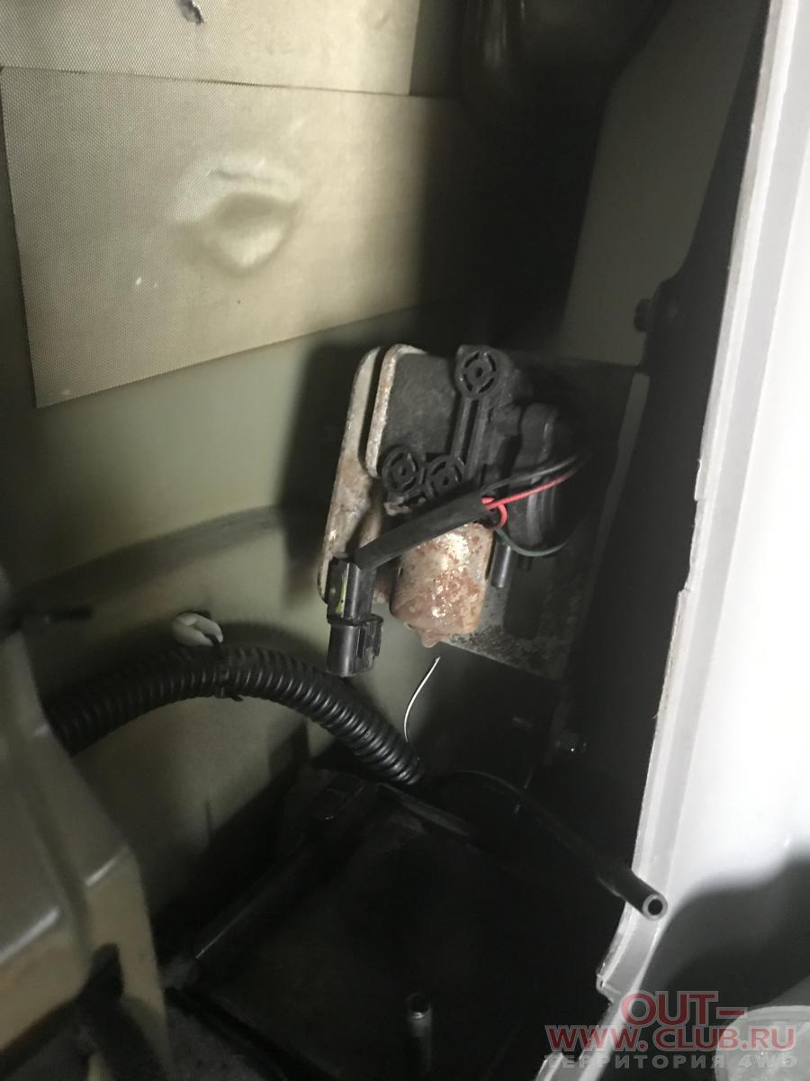

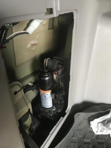

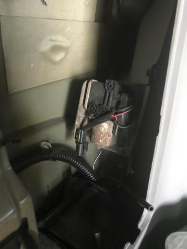

Что бы данная проблема на этом авто не повторилась, мы предложили перенести сам компрессор в салон автомобиля, а именно, в нишу заднего левого колеса, где находится домкрат.
Закрепив корпус компрессора на арке, поставили на свое место домкрат, никто не кому не мешает....

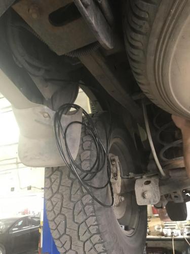

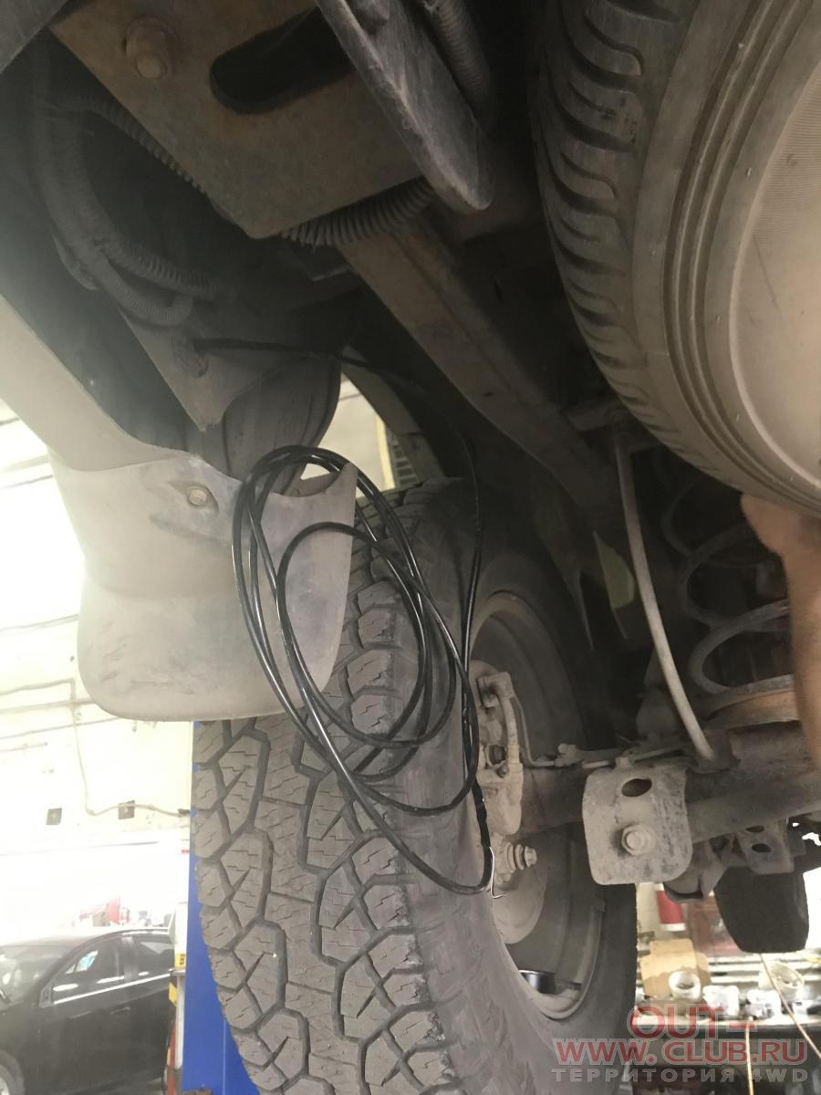

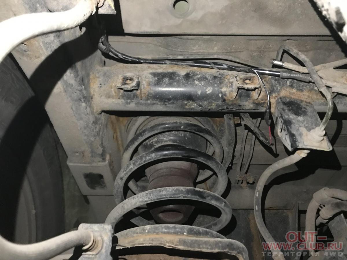

Для переноса компрессора необходимо 1,5 м проводов и столько же виниловой или резиновой трубки, благо давление компрессор создает в магистрали совсем минимальное..
Все просто и надежно, а если бы это было сделано раньше, то компрессор не выглядел таким ржавым и не пришлось бы его ремонтировать...
Тут теперь компрессор стоит:
А тут он стоял:

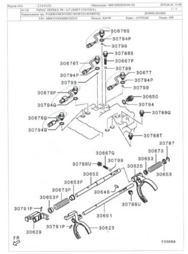

Привет.
В файлах схема датчиков и их номера.
Так же счет.
