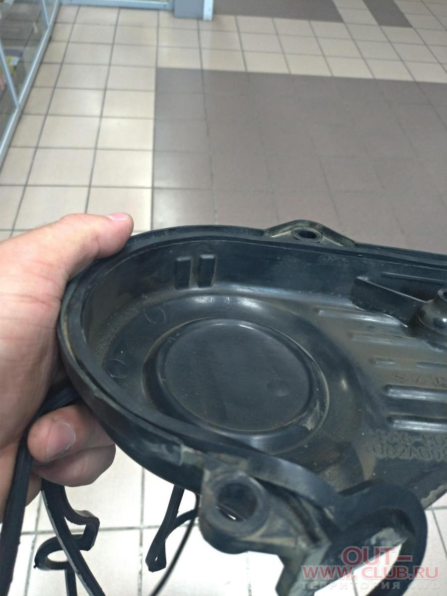

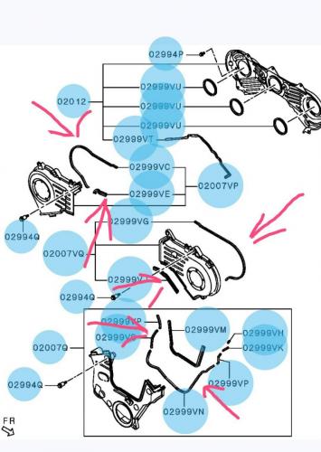

Вопрос банально сложный, кто-нибудь, заменял чем-либо, прокладки крышек ГРМ? Дело в том, что мои (прокладки) высохли и убились (рассыпались) и чуть не убили двигатель...выкрошевшись на ремень,забив 3 зуба из-за чего он (ремень) и проскочил...
В интернет магазинах, ближе 22 дней ( не факт что придут) и из Японии, ничего интересного нет, заменителей и дублей нет, менять ГРМ нужно срочно... Что можно "запихать" в этот паз? Может кто навеет на мысль? Если тема уже обсуждалась, ткните в ссылку?!

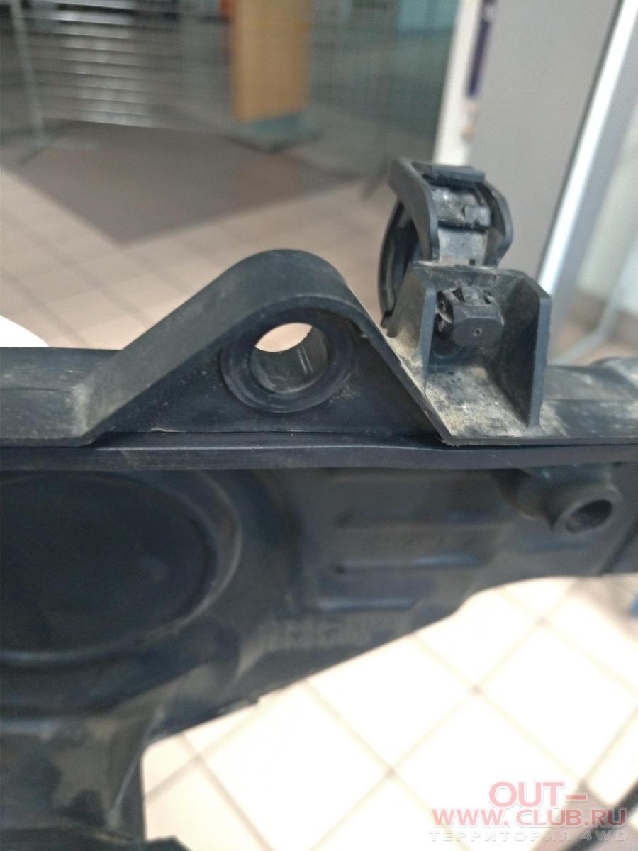

Спасибо. Поделюсь находкой, вдруг кому пригодится...взял от жугулёф 8й модели, прокладка крышки клапанов, входит с усилием, как родная, повторяя все изгибы)))) теперь я знаю, откуда конструкторы Мицубиси, взяли ее))))
