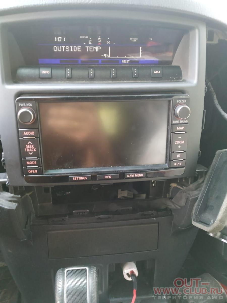

Всем привет.
Купил w-12 на Pajero 4 дорестайл, при включении на стандартные фишки загорается только подсветка кнопок mmcs, сам он не включается. Вопрос, может там доп питание в фишках где то подключается? Я лет так 5 назад при подключении r-03 на рокфорд с доп проводкой мучался. Но тут то проводка сразу подходит.
У кого какие идеи есть на этутему?

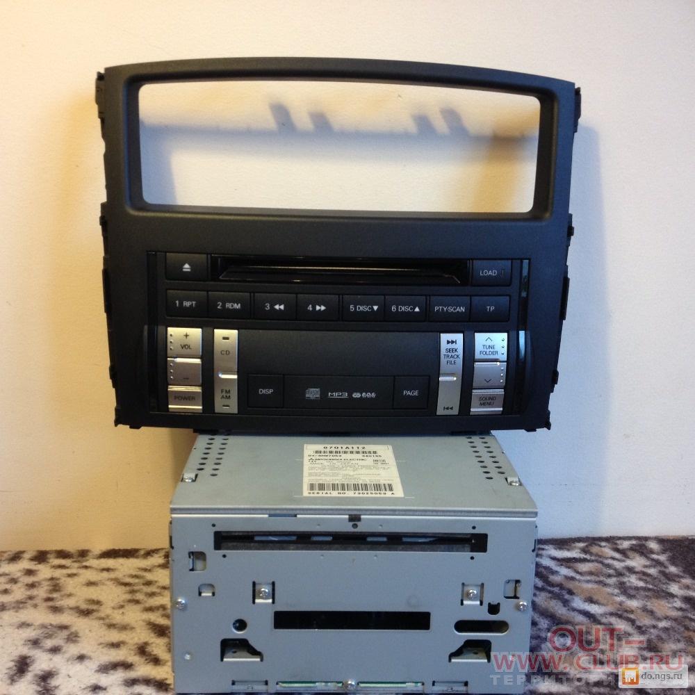

Вот фото мафонов для понимания

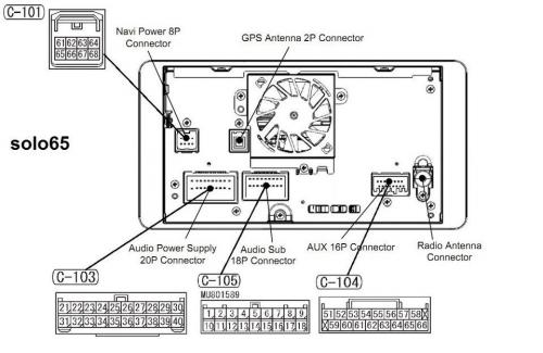

Нужно доп питание. Серый маленький разъем с 8 пинами.
C-101? А где его взять? у меня такого нет(((

Сообщение от santass Посмотреть сообщение
Искать на разборках либо в барахолке.

По умолчанию Re: w-12 на Pajero 4 дорестайл
61 — (жёлтый) Плюс питания штатной камеры (+6,5В)
62 — (голубой) Включение штатной камеры.
63 — (розовый) З/Х (+12В при вкл з/х)
64 — (красный) +12 В Постоянный.
65 — (фиолетовый) Минус питания штатной камеры (-6В)
66 — (белый) ВИДЕО вход камеры.
67 — (серый) Экран ВИДЕО входа камеры.
68 — (чёрный) Масса .
Добавлено через 43 секунды
А если просто дать на 64 пин питание? припаять там например...? Или не колхозить и искать фишку надо?

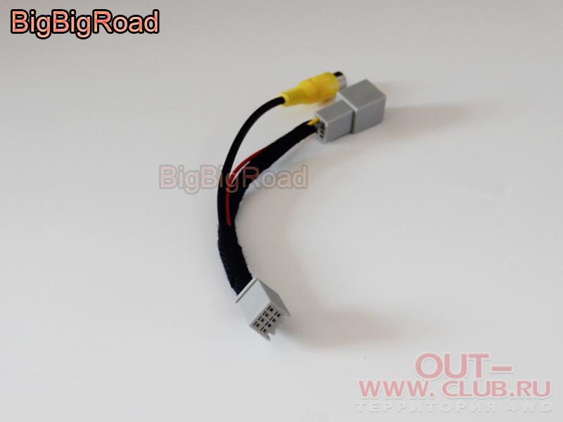

Вот такой провод подойдет?
