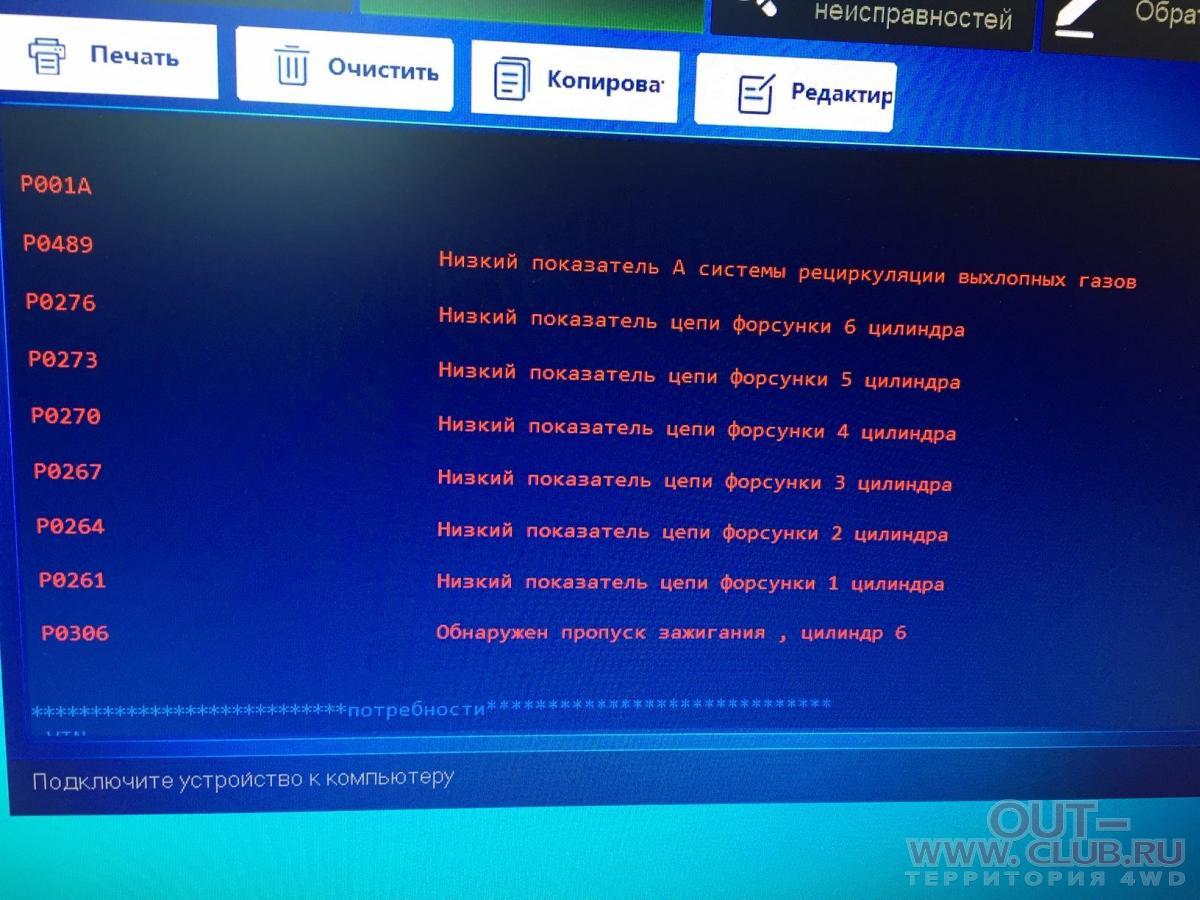

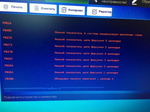

Ворчун27
Аватар для Ворчун27
Сообщений: 385
По умолчанию Re: Сгорела катушка...
Вчера просканировал ошибки. Прибор выдал такой набор:
После стирания ошибок, машина простояла день, вечером от работы до дома, утром - обратно. Ошибок нет...

Старый 19.11.2020, 09:30   #15
МиНиН
Сообщений: 5,767
@Ворчун27, с двигателем что-то делали? Какое напряжение в сети и нет ли резкого снижения? Возможно плохой контакт на массу. Также возможно из-за проблем с генератором, в частности с реле-регулятором напряжения.
