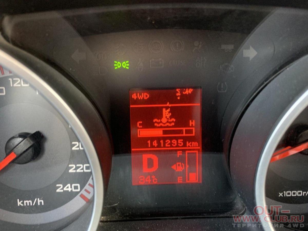

Добрый вечер!
Третий день голову ломаю - в какой-то момент при включении зажигания увидел на приборной панели непонятный то ли символ, то ли иероглиф, то ли еще что - приложил пару фото.
Включаешь зажигание - зажигается подсветка дисплея, почти сразу этот рисунок, потом остальные символы типа уровня топлива и прочее.
До последнего хочется верить, что это не выход из строя экрана и мне не нужно менять приборку

@Holder89,
Это от холода, может прогрессировать.
Потеплеет пройдет.
Но при похолодании вероятно снова появится

Действительно прогрессирует - «рисунок» пополз вверх.
Это какая-то общая болячка, которая сама рассасывается в тепле?

Сообщение от Nikdas Посмотреть сообщение
Потеплеет пройдет.
Не пройдет. Если сильно не мешает-забей.

С теплом все пройдет. Появляется когда долго машина стоит в морозы на улице. Тоже самое было, весной все прошло и больше не появляется.

Да я тоже сначала гадал, что за символ такой японский) С новым десятилетием меня поздравляют, что ли...
В общем, можно делать ставки и ждать весны, там отпишусь по итогу.
Спасибо всем за ответы, менять приборку пока расхотелось.

У меня такие кракозяблы появлялись на другой авте - Опель Вектра Ц, причём всегда после зимней поездки в горы, к концу лета проходили.

В минус 27 тоже появился подобный рисунок, и теперь живёт и медленно разрастается на экранчике БК уже 2,5 месяца. Сильно не мешает, но все же мало приятного.

С потеплением проблема не исчезнет,экран отдельно не меняется, надо менять приборку в сборе.

Сталкивался с данной проблемой, снимал ж/к экран грел феном всё четно.
В итоге нашол на разборке б/у и заменил дисплей( при замене только дисплея, сохраняется отоброжения родного пробега). Для замены дисплея не нужен спец инструмент всё на раземах и защелках.

У меня такая же история Рисунок закрывает первые 3 цифры пробега и "потёк" выше. Случилось это тоже в холод. Некрасиво смотрится...

Тепло давно к нам пришло, показываю, как теперь выглядит этот рисунок. С февраля месяца он "плавал" туда-сюда, сейчас вот просто стал уменьшаться, но совсем не уходит. Зато перестал мешать, так что делать с ним что-то расхотелось.

И у меня тоже рисунок намного меньше стал) но насовсем не пропадает. теперь там навсегда нарисована то ли танцующая балерина, то ли змея
