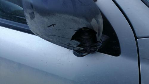

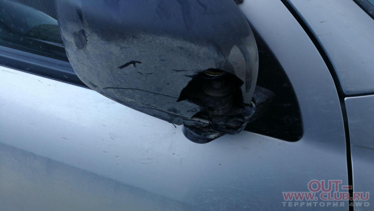

Народ доброго здравия, подскажите плиз, правое зеркало с подогревом но без складывания, уголок целый, а часть лопуха разбита, привод регулировки не пострадал, пока заклеил скотчем от влаги, подойдёт ли сам лопух от Аиртрека, и получится переставить мои потроха из зеркала в Аиртрековский лопух
От вашего только уголок целый.
Все остальное ставьте от Трека.
Все подойдет.
