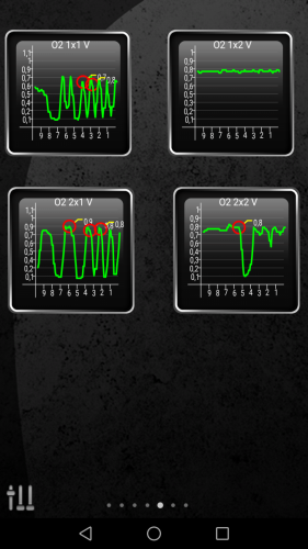

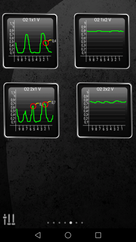

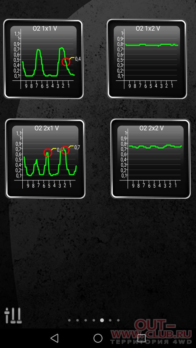

Аут 3.0. Загорелся чек P0431 катализатор.ОВД2 выдает вот такой график. На холостых оборотах и на 2000.https://out-club.ru/board/imagehosti...1be2a8742f.pnghttps://out-club.ru/board/imagehosti...ee06608638.pnghttps://out-club.ru/board/imagehosti...69dc392010.png
Slonisimo 19.02.2019 22:03

mct 20.02.2019 12:22
Re: XL.Катализатор
Сообщение от Wsgf (Сообщение 2774628)
Судя по графикам катализаторы вполне нормально справляются со своей задачей. У меня Р0431 стала выскакивать только когда на прогретом движке на холостых напряжение упало до 0.1в
