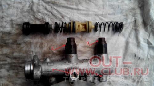

Вот выходы с номерами 2 и 3 из них не идет жидкость ни в каком разе... как внутри устроены эти черные железки... Просто типа жиклера? Или что то сложное?

Вот тот что на второй картинке... два отверстия над резьбой чисты и продуваютя между собой, и все... наверняка внутри грязью забит. Кардинальное решение рассверлить сверлом на миллиметр со стороны патрубка, пока считаю слишком кардинальным...

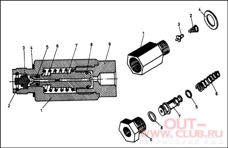

Ребята, а он не разбирается? Там внутри обычная пружина, вот приблизительно так он выглядит (это не от митсу, а от другой иномарки с таким "колдуном":

По умолчанию Re: Клапан тормозной системы на Американца, без АБС
Мда... нет у нас завальцрван насмерть...
