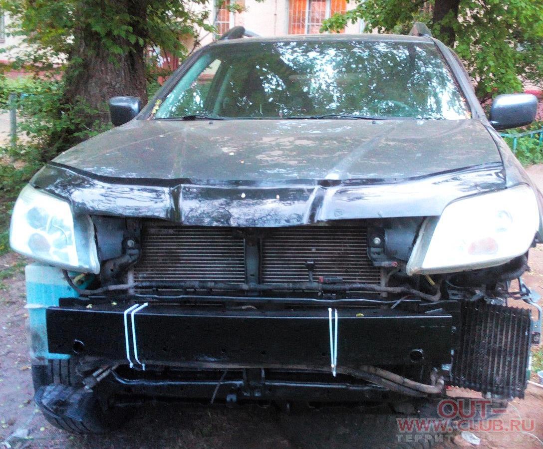

Когда снимал бампер всё хотел понять как устроенна эта система. теперь интересно где стоит термостат на масляный радиатор и нельзя ли сделать что бы он открывался на 87 градусов например....

Ребят, вы там перегрелись что-ли? Дополнительный радик в левой передней части для масла АКПП. И ещё один маслоохладитель АКПП встроен в радиатор охлаждающей жидкости двигателя!

перегрелись то походу вы))) радиатор сбоку по водительской стороне это радик на масло двс.
штуцера идут к корпусу масло фильтра и открываются от 97 до 103 град по термостату который стоит там же.
мне было как интересно как это всё работает. вот и искал инфу. нашел

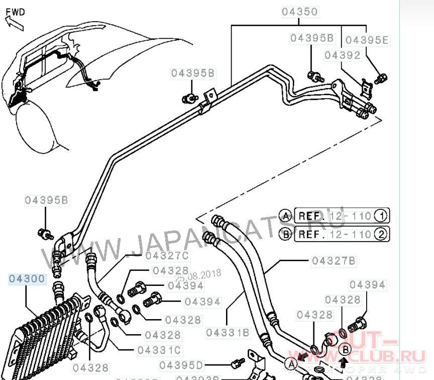

Я всегда считал радиатором кондиционера mr 958462

А это от АКПП вариатора.
Вариаторы ставились на Аэртеки в версии GDI .
https://www.avito.ru/moskva/zapchast..._xl_1209010008

На фотке слева по водительской стороне радиатор АКПП MR 9830077
По фронту радиатором кондиционера mr 958462
Радиатора масла нет. Ошибка в книге.

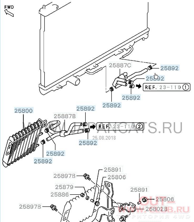

в это место есть радиатор масла MN 180660
вот он. и у меня он есть. и греется.
и есть радиатор на акпп. MR 983077

У меня ручка американец 2,4 Mivek . Масляного радиатора нет.
Так выходит слева два радиатора один за одним масляный и АКПП ?
