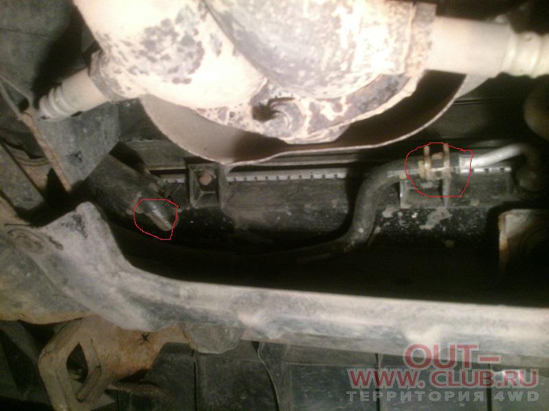

Здравствуйте, через какой шланг сливать с акпп: левый или правый.
С обоих. Снимай обои и заводи авто. С обоих польется черная "жижа", потом когда второй раз дольешь то с одного из шлангов (уже не помню с какого) польется чистая жижа быстрей, вот его на место или пережать и еще раз завести авто и выгнать до появления чистой "жишки", либо если масло ограниченно, то выливай столько сколько есть чтобы долить.

@posmetuhov, с правого польется чистая.

Сообщение от Pavel1974 Посмотреть сообщение
Я сливал через правый. Только на трубку на которой одет шланг я натянул другой шланг, т.к. давить масло будет именно из трубки. И оба шланга в канистру. Когда пошло чистое родной шланг заглушил, слил еще чуть и собрал все. Потом довел уровень по щупу.
