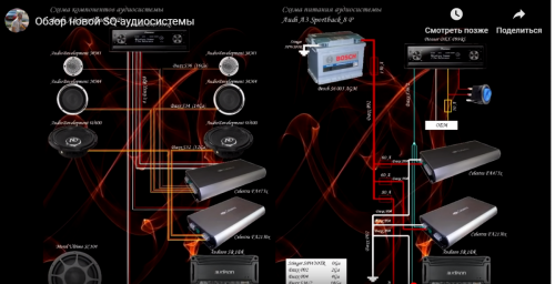

авто с нестандартной (SQ) музыкой)
FoksIII вне форума   Вверх Ответить с цитированием
Старый 04.02.2020, 23:40   #1866
Андрей Владимирович
Имя: Андрей Владимирович
Сообщений: 311
По умолчанию Re: Outlander 2013-2014-2015 - все вопросы по аккумулятору (АКБ)
Сообщение от FoksIII Посмотреть сообщение
Тут вроде вполне хватает 90-тки. Но вообще конечно SQ это не бюджетный звук, а качественный )))
