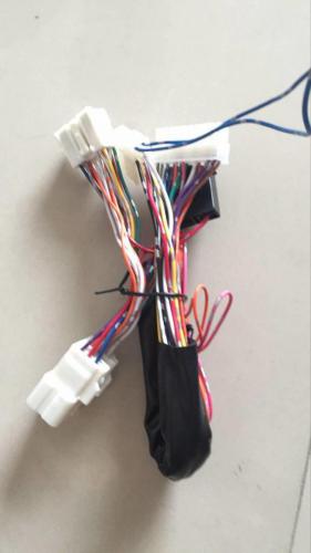

Прислал китаец реальные фото коннекторов. Подойдет нам?
блок этот
https://ru.aliexpress.com/item/Car-W...789323615.html

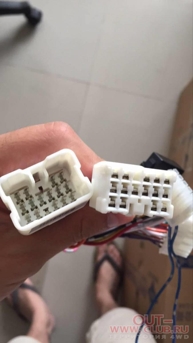

По умолчанию Re: Доводчик стекол для OUTLANDER 2013MY
Сообщение от allyy Посмотреть сообщение
блок этот
Должен подойти, вот фото
