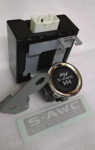

подскажите а для s-awc на 2.0 и 2.4 этого хватит? а то продавец говорит что этого хватит)

Позвонил Ёжику, задал вопросы про прошивку S-AWC от эклипса кросс.
1. Да, прошивает. Цена очень демократичная.
2. После прошивки не будет режима 2WD, будут три режима полного привода. Самый "простой" из них примерно эквивалентен режиму 4WD AUTO, но с блокировкой проворочивающихся колёс в случае диагонального вывешивания.
3. Кроме прошивки собственно блока 4WD, надо сделать соответствующие правки в ETACS.
4. Прошить можно любой полноприводный 2L или 2.4L. Переднеприводный - нельзя по очевидным причинам. Про 3L не спрашивал.
@Toulan, из п.4 следует, что новый блок не нужен, достаточно прошить существующий. Из п.3 следует, что всё равно придется ехать к тому, кто пропишет настройки в ETACS. Новая кнопка и наклейка тем более не обязательны.
