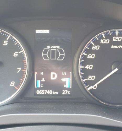

В общем, отчаявшись получить S-AWC на 3л Аутле 2014 года (одна из последних машин, которая не получила активный дифф.), так как прошивка от Эклипс Кросса не ставилась на 3л, недавно на удачу написал ZYGARD и, о чудо, можно было попробовать залить прошивку от Аута 20 года. Приехал, залили, появились заветные режимы ECO, NOMAL, SNOW, LOCK и отображение S-AWC. Правда, просто залить прошивку не достаточно, начинает вредничать система бесключевого запуска. При запуске выкидывается ошибка, которая, впрочем, через пару секунд пропадает, но при новом запуске появляется вновь. Не понятно зачем японцам было нужно мудрить и связывать систему привода и бесключевой доступ, но... в моём случае пришлось ставить новый блок (он за бардачком), и ошибка исчезла.
По итогу всё работает! Индикация показывает работу S-AWC, режимы переключаются, машина охотнее ввинчивается в повороты. Разница с S-AWC и без неё небольшая, но она хорошо чувствуется. Как-нибудь проверю работу ПП в дачных грязюках, или уже зимой в снегах. В общем и целом хотел себе такую прошивку для индикации (чтобы было) и для более комфортного прохождения поворотов (интересные ощущения, как будто машина немного доворачивается сама). Что хотел получил, @ZYGARD, спасибо!

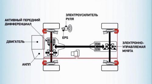

Вот такая схема у xl и третьего аута до 20 го.

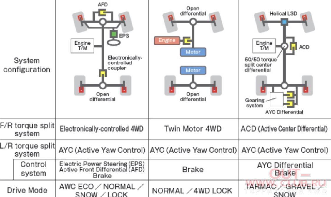

А вот схема Эволюшена.
