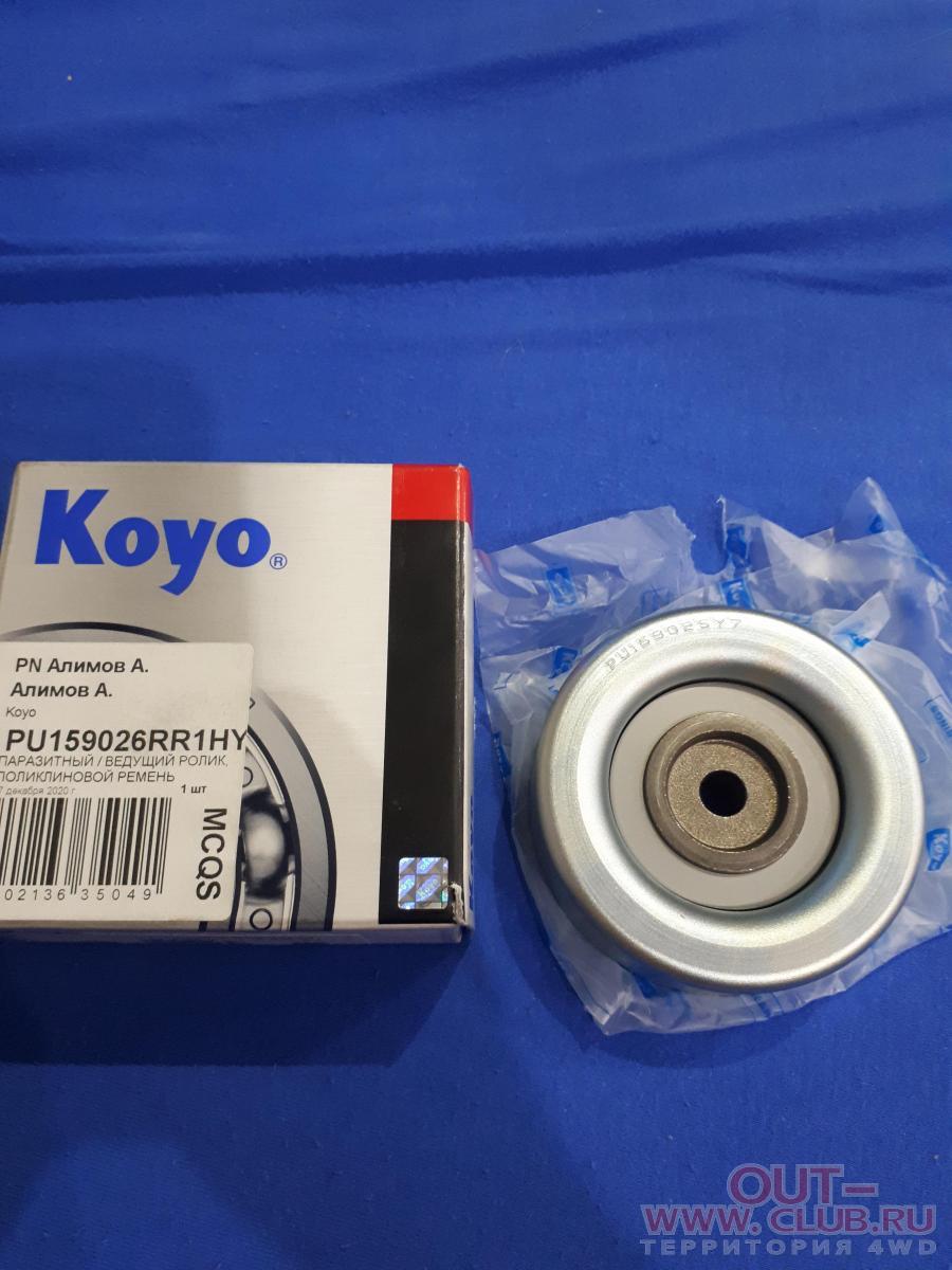

Заказал вчера ролик паразитный- сегодня забрал- тоже неразборный и на корпусе ролика отсутствует надпись koyo, только номер. Для желающих продлить жизнь старому, залив его вэдэхой, сразу скажу- гиблое дело- будет еще шумнее.

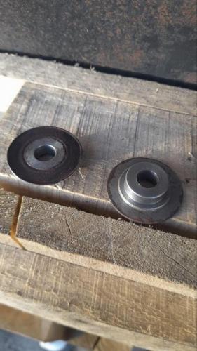

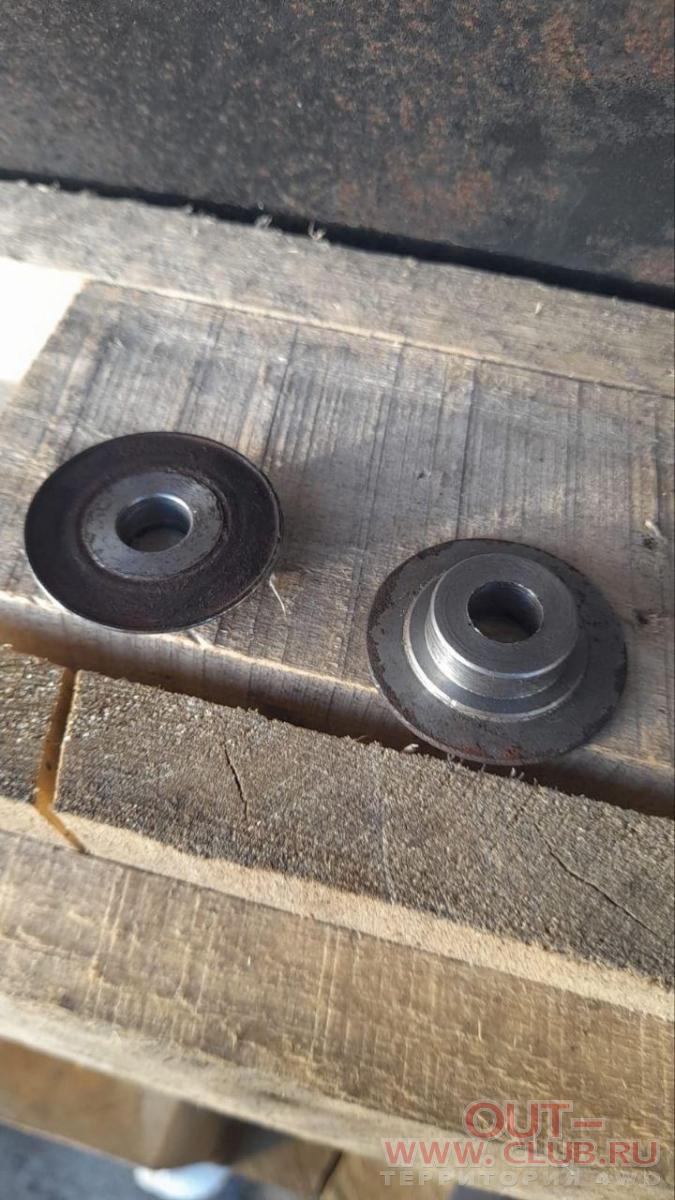

Подшипник в этом ролике таки меняется.
Его размеры - 42*10*13 - диаметр внешний*внутренний*толщина
Из прям "в размер" есть Koyo 6302RMX . Но у него , по моему, пыльники не металлические, а ролик стоит внизу. Т.е. срок службы будет занижен.
Кроме него есть много подшипников, у которых такой же внешний диаметр, но другой внутренний. Это или 60004 или 6302.
Для них надо искать или колхозить муфту с их внутреннего диаметра на 10 и пару шайб с 2х сторон.
У меня был не оригинальный ролик, в котором стоял подшипник NSK 6004 и были 2 вот такие "проставки"
Выпресовал подшипник, выковырял их сделаю новый запасной ролик.
