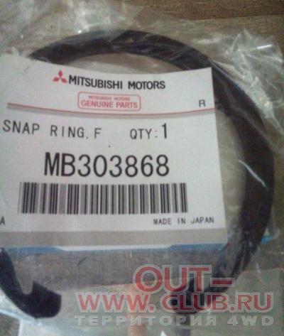

Добрый день! Заменил сегодня подшипник передней правой ступицы. Поставил NTN au0930-4lxl/l588, стопорное кольцо заказывал отдельно.
Все открутилось при разборе хорошо, кроме датчика ABS. Его так и не смогли вытащить. Отсоединили фишку под капотом и вытащили вместе со ступицей. Менял на СТО, заменили аккуратно, датчик не сломали, никаких сообщений на экране не высветилось после запуска двигателя. Шум-гул, о котором я писал выше, пропал. Виной всему послужил заклинивший поршень суппорта т.е. перегрев и хана подшипнику. Буду делать передние тормоза. Уже пришли новые тормозные диски, манжеты, направляющие и колодки. Заодно и трмозуху заменю. Еще при разборе подвески оказалось, что померла шаровая, надо менять.
alexsajan вне форума   Вверх Ответить с цитированием

[QUOTE=alexsajan;2601992]Добрый день! Заменил сегодня подшипник передней правой ступицы. Поставил NTN au0930-4lxl/l588, стопорное кольцо заказывал отдельно.
Все открутилось при разборе хорошо, кроме датчика ABS. Его так и не смогли вытащить. Отсоединили фишку под капотом и вытащили вместе со ступицей. Менял на СТО, заменили аккуратно, датчик не сломали, никаких сообщений на экране не высветилось после запуска двигателя. Шум-гул, о котором я писал выше, пропал. Виной всему послужил заклинивший поршень суппорта т.е. перегрев и хана подшипнику. Буду делать передние тормоза. Уже пришли новые тормозные диски, манжеты, направляющие и колодки. Заодно и трмозуху заменю. Еще при разборе подвески оказалось, что померла шаровая, надо менять.[/
Благодарю ! Тоже такой заказал, а то уже страшно ездить, гул особенно в повороте, как будто там уже обоймы нет совсем
