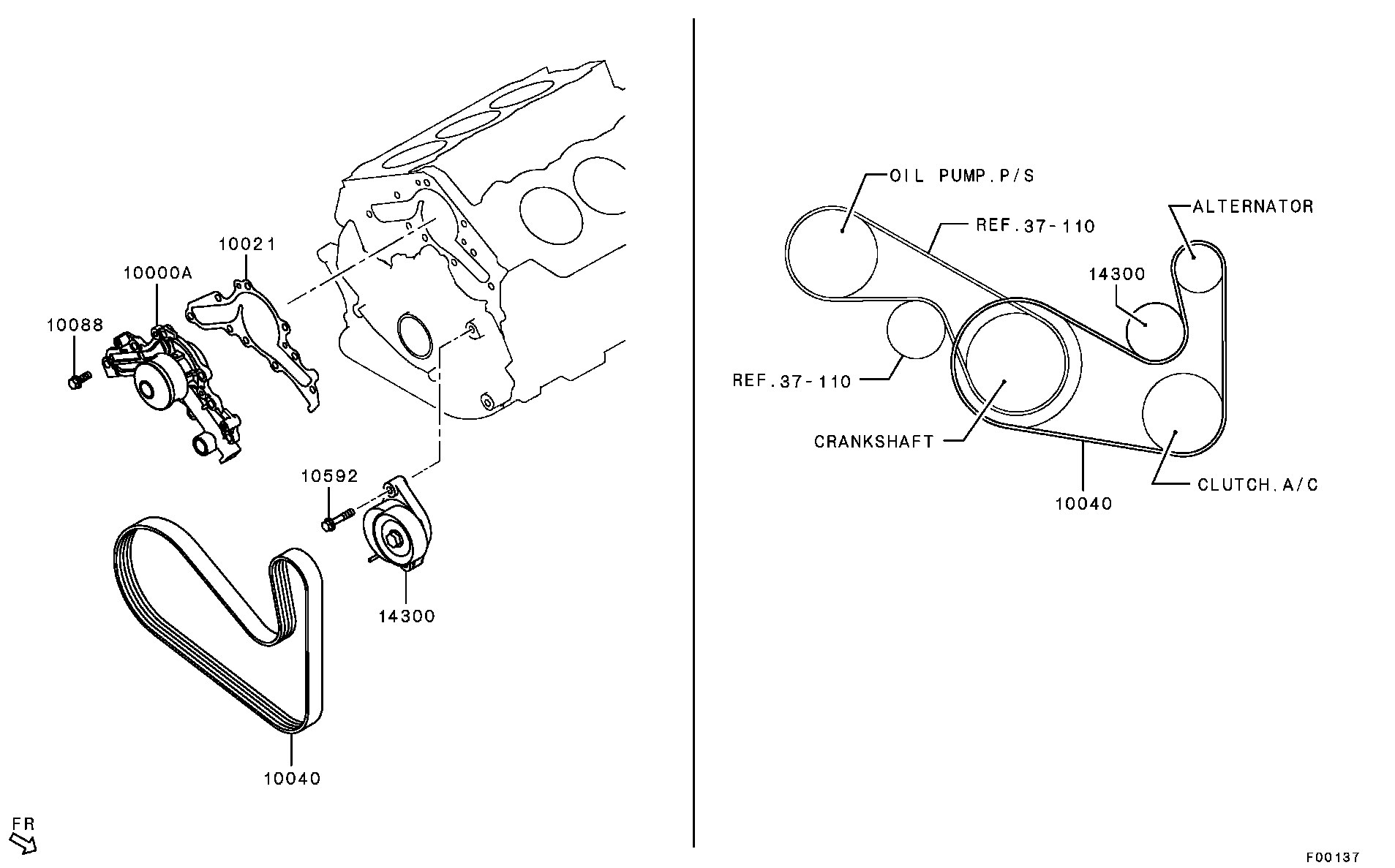

Вот надо чтоб кто то муфту эту попробовал.

Kuzenkakol, самому не сделать. Длинну ремня как вычислить? Генератор надо снимать... Я вот не полезу...
Задрочить ОД? Ну если только за их счет. Да они имхо не подпишутся даже за мой счет это делать.
Задрочить митсу ,что бы они предписали од менять все по гарантии и выдали им четкие инструкции с номерами запчастей? Я не осилю...
igorche вне форума   Вверх Ответить с цитированием

И за него родимого, и за кондень, там ролик специфичный, может не рассчитан на такой обхват.
http://mitsubishi-autoparts.com.ua/_...110F00137Y.png схема 3.0

Сообщение от Kuzenkakol Посмотреть сообщение
Обоснуйте от чего отталкиваетесь.
Насчет обхвата - разобрали в теме - обхват чем больше тем лучше, (классика жанра) .
Спать пошел ..
Ну а вибрацию на компрессоре кондиционера японцы расчитали с точностью до дицебела ,угу...
