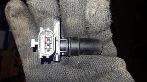

- заменен датчик скорости...установил со старой коробки...прозвонил контакты: сопротивление между 2 и 3 на датчике старой коробки 800 Ом, на родном 766 Ом...результата нет - нормально машина проехала 25 км, потом опять вылезла ошибка и коробка выше 1-й передачи не переключалась..

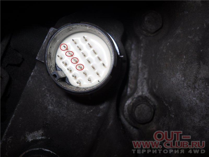

- заменено масло и оба фильтра - тонкой и грубой очистки...кстати, при замене фильтра тонкой очистки (это тот, что в теплообменнике под аккумулятором) не нужно сливать антифриз или снимать шланги - там замкнутый контур для антифриза (у меня вариатор без внешнего радиатора для масла, т.е. из теплообменника выходят всего 2 трубки)...поддон чистый - лишней стружки или еще чего не обнаружено...результата не дало - машина также ездит с ошибкой и только на 1-й передаче...
дополнительно прозвонил обмотки степ-мотора - на всех 15 Ом, т.е. большая вероятность, что он жив...(фото взято с форума lancerx)
забыл сказать - сопротивление показывает только при измерении с правильной полярностью...

итак, проблема найдена - расхлябанный разъем на вариаторе (тот, что на фото из предыдущего поста)...большое спасибо диагносту Андрею с СТО "У Лиса" - довольно быстро проблема найдена и исправлена...
проблема проявляется следующим образом - при прозвоне датчика на разъеме на вариаторе все в норме, при прозвоне тех же контактов, но на другой стороне кабеля (в блоке предохранителей) не звонятся часть контактов (или звонятся, но при шевелении разъема контакт пропадает)...исправлено небольшим загибом плохого контакта на вариаторе, хотя лучше всего заменить сам жгут идущий от вариатора к блоку предохранителей...
до кучи выяснилось еще одно: при снятии ошибок через bluetooth ELM программа Torque Pro отображала ошибки U0100 и U0141, что приводило меня к мысли о проблеме с реле или проводкой...как оказалось при диагностике нормальным оборудованием (MUT и аналоги) данных ошибок нет...ошибки наводит сам ELM...
